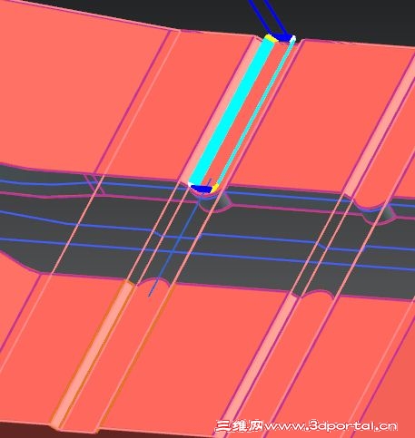

程序 “X” 中的 22    下刀点为什么不受控制??0 i6 _: Z- h: F7 e4 O7 b+ ~: H
7 q4 c9 j1 a9 y. f. \, p! r- X  想让它从模块外面下刀    进行加工
+ n& d0 Q# V7 n, Q  但顺铣就是在内部下刀的  求指导!!!

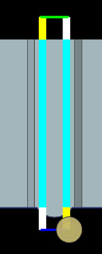

 楼主| 发表于 2011-12-7 13:40:37 | 显示全部楼层 来自: 中国吉林辽源
1# RUSHALLEN 3 Z6 h  h$ f6 H1 l1 S. c
$ U8 t+ n1 K. P  u
1 S) v, E" q* L6 K. [3 C3 }9 a$ T& Z( M  G' ]- S1 D
  当把它改成逆铣的方式    下刀点才是在模块外面的
4 V0 k# K) w5 v. i6 J+ W, j) o
! R3 h/ v1 b0 e
4 F' {. z+ G! L7 @! l   求顺铣也是同样下刀的

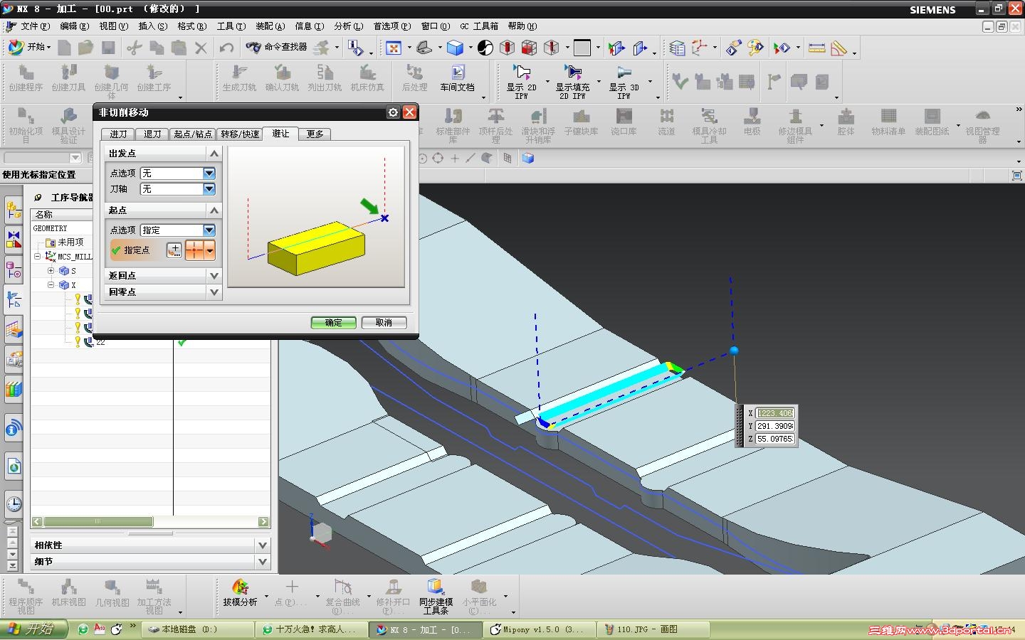

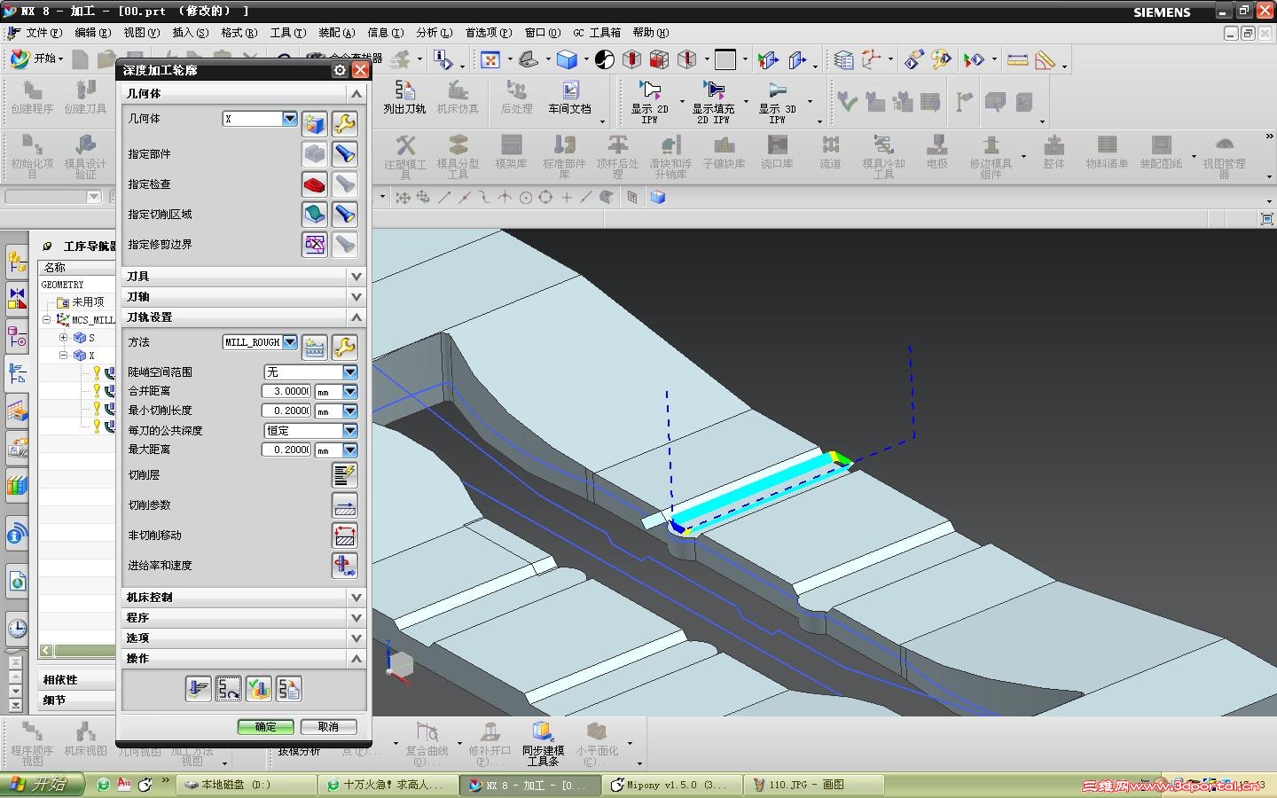

发表于 2011-12-8 08:57:59 | 显示全部楼层 来自: 中国台湾
非切銷方式,進刀改線性,長度改10
2 a/ |, n3 d$ }- b快狠準
beyond2009 + 5 应助
 楼主| 发表于 2011-12-8 10:23:12 | 显示全部楼层 来自: 中国吉林辽源
我按照你的指点 改过了 但是 进刀路线依旧不变的!  费解!我是6版本

发表于 2011-12-8 19:16:21 | 显示全部楼层 来自: 中国台湾
' h2 f& Y0 ]/ Y
+ Z; v* R1 L4 L% l; [$ e5 u& f) `# M! X+ X" d
不跟你說了嗎?

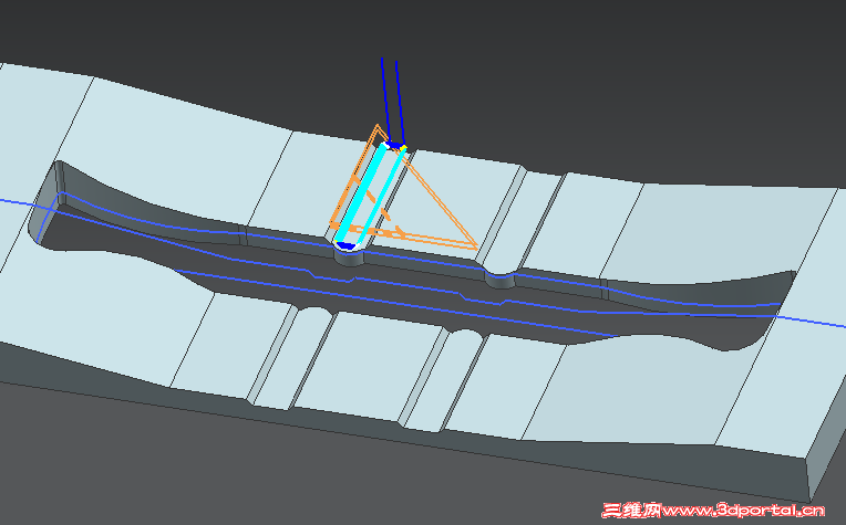

 楼主| 发表于 2011-12-9 19:00:39 | 显示全部楼层 来自: 中国吉林辽源
你这明显是在模腔内部进刀的   我要的是在外轮廓下刀

发表于 2011-12-10 11:55:12 | 显示全部楼层 来自: 中国台湾
0 g% n( N- k- W6 G0 z
你这明显是在模腔内部进刀的   我要的是在外轮廓下刀6 R2 s/ y) a+ Y
RUSHALLEN 发表于 2011-12-9 19:00 http://www.3dportal.cn/discuz/images/common/back.gif
! C: z) `+ @- I+ Q6 d: G- ?8 Z  }
這那裡在行腔內下刀??$ l3 [. Y3 F4 h$ k- O+ n
搞不懂你要甚麼??  U; n! I7 W& C1 I0 d& \
這刀路你不能銑,我銑起來保證漂亮!!

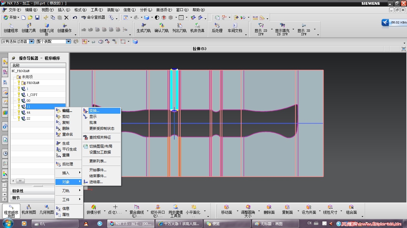

发表于 2011-12-15 21:22:32 | 显示全部楼层 来自: 中国山东济南
用路径变换功能,取上下两图形的中心点把下面的路径旋转180度。
1 e8 f( ^: @/ F* z
; m4 L  e% E; Y3 ?0 V$ B, d; f% K[localimg=1051,455]2[/localimg]
 楼主| 发表于 2011-12-19 16:27:48 | 显示全部楼层 来自: 中国吉林辽源
谢楼上 新学一招
 楼主| 发表于 2011-12-19 16:28:20 | 显示全部楼层 来自: 中国吉林辽源
这个变换  只能是对称的图形 才可以用的吧
