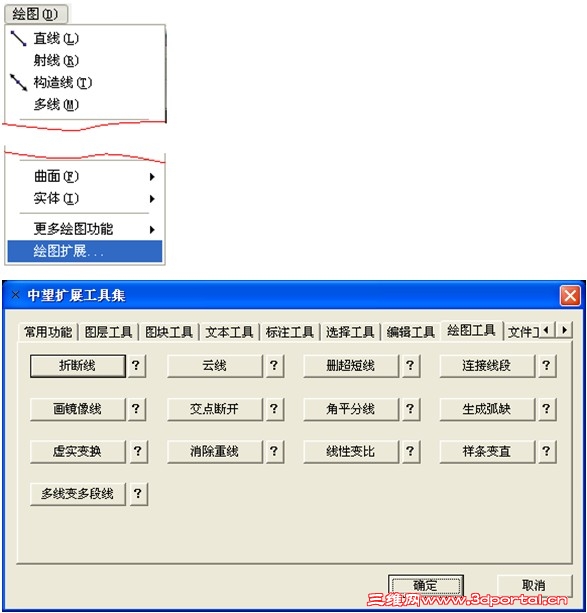

今天为大家介绍一下中望CAD2012的一个新功能,即扩展工具集。扩展工具集也是中望CAD2012最具特色的功能之一。
/ D0 h7 d& s0 C, i/ _0 R) E6 k扩展工具集包括图层、图块、文本、绘图、标注等十来种扩展功能。在下拉式菜单中找到对应的扩展菜单项,就可以调出扩展工具集对话框。例如点击下拉菜单“绘图”—“绘图扩展…”即可调出绘图扩展工具。

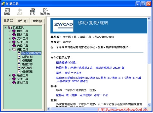

1.       1.提供直观的帮助使用说明,方便学习操作。点击命令按钮后的“?”号按钮就能查看本功能的详细帮助说明。" H5 Z* K  s) S! ~1 e

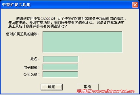

2.       2.第一个选项卡为“常用功能”,其作用是将根据用户使用某些扩展功能的频率,将扩展功能进行排序,以方便用户能在一个页面中找到自己常用的功能。& A- Y6 j0 z) J+ |
- N  C/ K- y0 o. l3.       3.为了使扩展功能更加贴近用户的需求,并及更新、修改扩展功能,中望公司特开展有奖调查活动。中望公司将定期收到所有同意参加有奖调查活动的用户的命令使用结果,在此基础上对扩展功能进行排序、增减、持续改进,更切合实际使用。

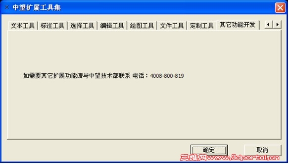

% |$ {+ t6 |# a( x3 `6 i5 o4,如果客户需要更多的扩展功能,可以通过“其它功能开发”选项卡上的联系方式与中望公司技术部联系,中望公司将安排专业人员对客户的需求进行评估与开发。
