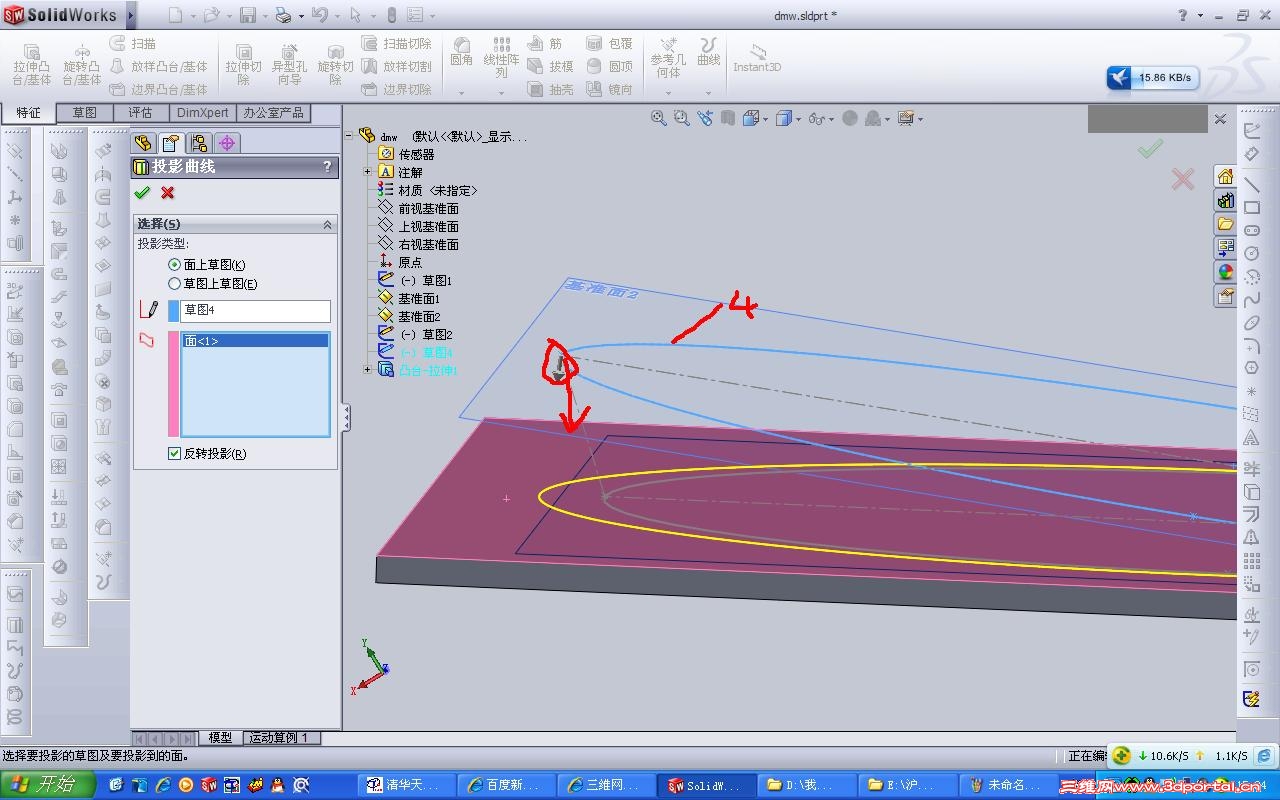

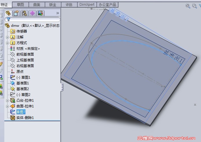

有一个变通的办法可以得到相应的曲线:用曲面拉伸(指定拉伸方向),终止条件为:拉伸到指定面,最后绘制草图:用"实体引用.草图7就是这样做出来的.5 T2 Z2 H9 K4 l3 V6 i; K

在你着色的平面上建草图,然后转“换参考引用”你要投影的曲线,得到的草图就是你要的结果。

谢谢,用2楼曲面拉伸命令还可以,已经成功。
