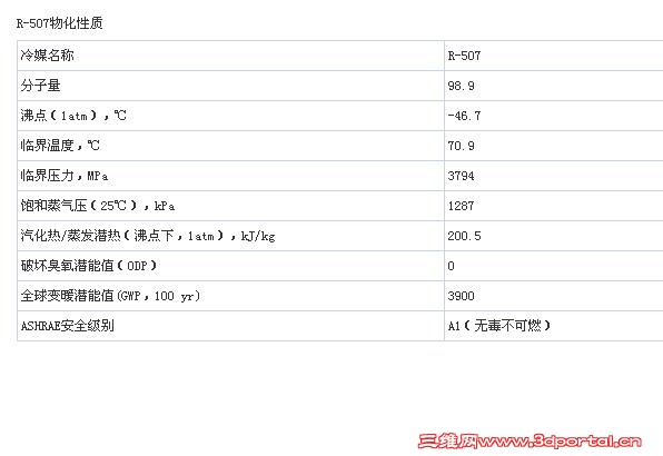

我公司有台才投用半年的冷冻机,其冷凝器为固定管板式换热器,壳程工作介质为冷媒R-507,工作压力为18bar,进口温度为62摄氏度,出口温度为40摄氏度。管程工作介质为循环水,工作压力为4bar,换热管材质为10#9 u, K) A( V: `: }, z
该换热器投用半年后发现泄漏严重,这次大修打开后发现修饰非常严重,堵管达15%(该台换热器基本报废)
9 W( m2 [. O; L8 x/ K$ A我想问下R-507的物理性质,化学性质,腐蚀性。是否溶于水,溶于水后其酸碱性。如果换热器管材质采用20#是否可行,谢谢
