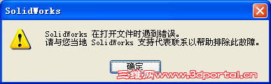

安装前用的是2010版,在此基础上选的是升级安装2011。没几天就发现问题一大堆,严重的是稍微大点的装配体就打不开。看下图$ C& R( s/ Y& z" M' N
QQ截图20111207193649.png ; ^& [; i5 x- |' O# J
每次打开装配体几乎都会出现这个。然后就一直打不开。。。只得重新装配整个装配体,很繁重的工作啊,请问各位是如何安装?使用效果又怎样呢?求详细点的安装方法(重做系统安装SW2011),2011版对系统有什么样的要求, v- w5 a& U' u6 p# i
更为离谱的是,新建一个工程图文件,然后SW直接死掉.1 W  d5 ?5 G- r

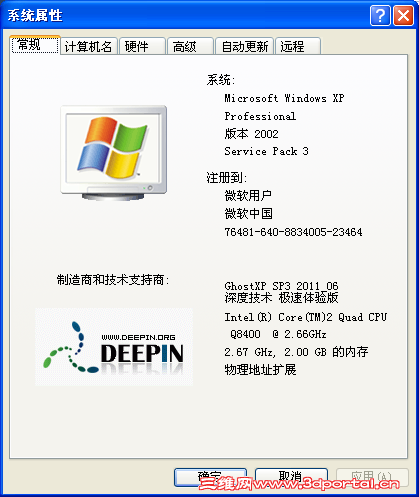

 楼主| 发表于 2011-12-7 20:02:17 | 显示全部楼层 来自: 中国江苏苏州
本帖最后由 szat51980 于 2011-12-7 20:03 编辑 0 V$ M) e1 J9 I. a. f
4 c' c0 d+ X- j QQ截图20111207195930.png / e# D7 F8 J. W8 x
. R- g/ E# }  l8 M* u硬件一般般凑合着可以用,但出现上面的问题就很离谱了,求解
发表于 2011-12-8 11:31:36 | 显示全部楼层 来自: 中国广东佛山
我遇到过你的问题,我都是先卸载solidworks2011先,再到C盘下删除solidworks的文件夹,删注册表的信息,然后重新直接安装2011的,问题解决了,最后solidworks 2011装再win7 64位相对稳定点,软件都要64位的,权限很麻烦哪。另外装系统都系要一步步来的好。你的ghost 系统是不稳定因素之一。
