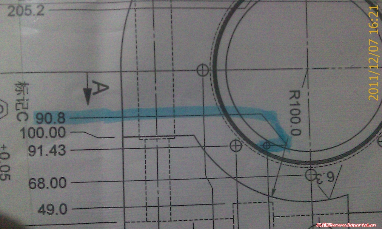

这样的尺寸链怎么标注?
7 H- t! t& `, m8 R5 U+ ^" Q这张图也是sw做的,看到这个标注我震精了 就是不知道怎么标的。
( q% B1 F7 Q+ _2 z  e请问大家有人知道么?

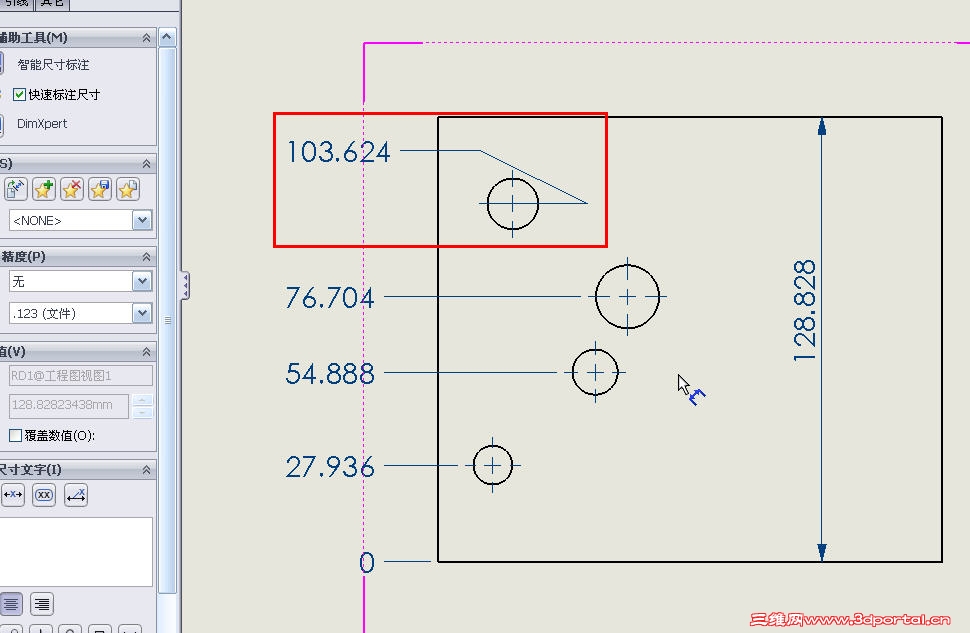

如图所示:
% E, p2 A- I: Y! C9 c* S 标注尺寸链.jpg
chenjun520601 + 3 应助
 楼主| 发表于 2011-12-7 21:49:46 | 显示全部楼层 来自: 中国北京
我不会问这么简单的问题的 , s1 w; W% X1 i* R* d0 i! c. ]
请仔细看图1 d$ ~; H+ f: j: U
怎么能标出蓝色线部分的尺寸 怎么拐弯的?

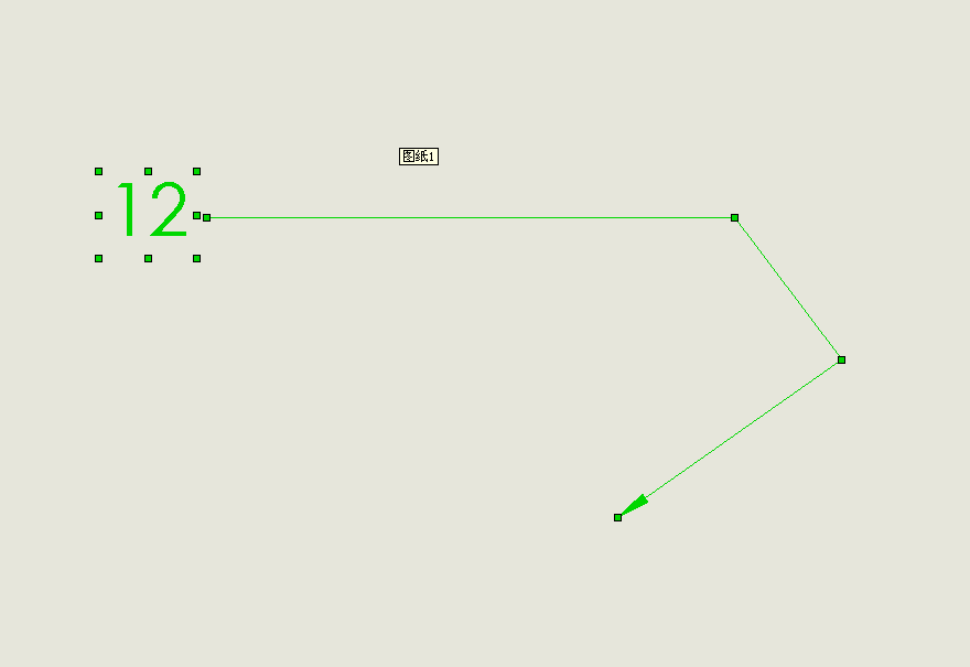

随便画了一个,是你要求的吧8 p) E. K& e8 L: f( {0 I* i( P
& K6 W" J. i: z8 g" K
 楼主| 发表于 2011-12-8 22:42:13 | 显示全部楼层 来自: 中国重庆
怎么弄的?有什么技巧么? 我解除过对其关系,但是拖不到这种程度
发表于 2011-12-9 11:45:58 | 显示全部楼层 来自: 日本
8# junqingde " d0 f. z7 B% q9 ]& q; D6 F, e
" q8 m  j$ j* [2 R8 o先不标这个,再插入补上这个,取消对其,拖动就可以了。

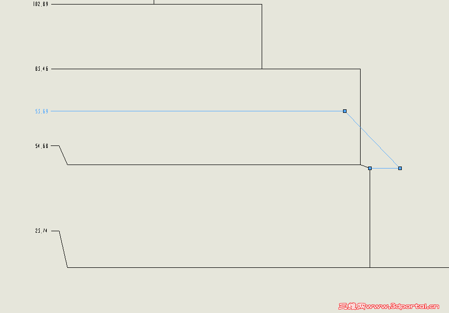

发表于 2011-12-9 15:31:28 | 显示全部楼层 来自: 中国江苏镇江
本帖最后由 zll3310737 于 2011-12-9 15:36 编辑 , x( \) ~4 X, a' A4 G
/ j; z, E. r, ^0 A. f& v
一步到不了,组合拳试试....
发表于 2011-12-10 11:43:29 | 显示全部楼层 来自: 日本
7 r- z% J3 G5 h' ~: F4 K. H
6 B4 m7 q' v( t& P6 ?10# soar_tch 6 t4 F! M9 K8 U; @6 Z3 `& {8 j
7 F# P" p/ m/ ?4 i; @- q' J: ^. M! `
