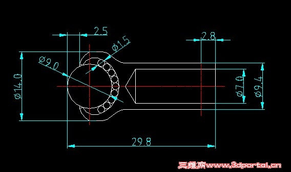

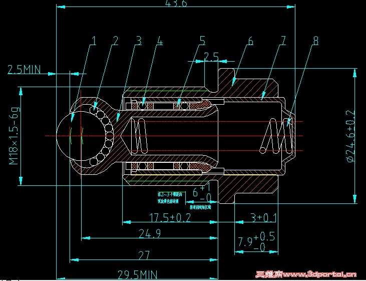

求助各位高手,图中是一个汽车上的选换档的定位销,件号3是个活塞,像这类收口零件,我在零件图中应该怎么表达,展开后的尺寸应该如何确定
 楼主| 发表于 2011-12-7 22:12:58 | 显示全部楼层 来自: 中国天津
还有一个图,刚才没传上去

这个图剖面图足够了,它不可能是用板做的吧?我想要么是切削出来的,要么是挤压扩孔做出来的。所以不需要展开图。

谢谢,小弟刚开始做设计,这个零件想用solidworks做出来,不知道收口那有什么办法在配置里把未收口前的状态表达出来,还有,这样交给工厂,能加工出来吗?
发表于 2011-12-19 09:07:15 | 显示全部楼层 来自: 中国江苏扬州
用旋转命令做就行,制造的话,批量小基本上就是车床做了,批量大可能会用其他先进的工艺。用配置表达收口与未收口两种状态在这里应该是只能用两个草图旋转两个独立的实体,然后隐藏其中一个来配置。但是你不需要这样做,因为你如果带有未收口前的状态表达的话,工艺路线就被你限制了,事实上制造的时候用直管扩口不一定是好办法。

发表于 2011-12-20 11:11:46 | 显示全部楼层 来自: 中国北京
因才疏学浅,我若若的问下图上M18X1.5-6g,后面那个6g代表什么。
发表于 2011-12-20 13:34:13 | 显示全部楼层 来自: 中国广东东莞
8# jone_zhao 6g好像是精度等级
