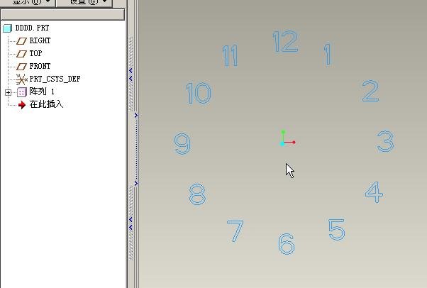

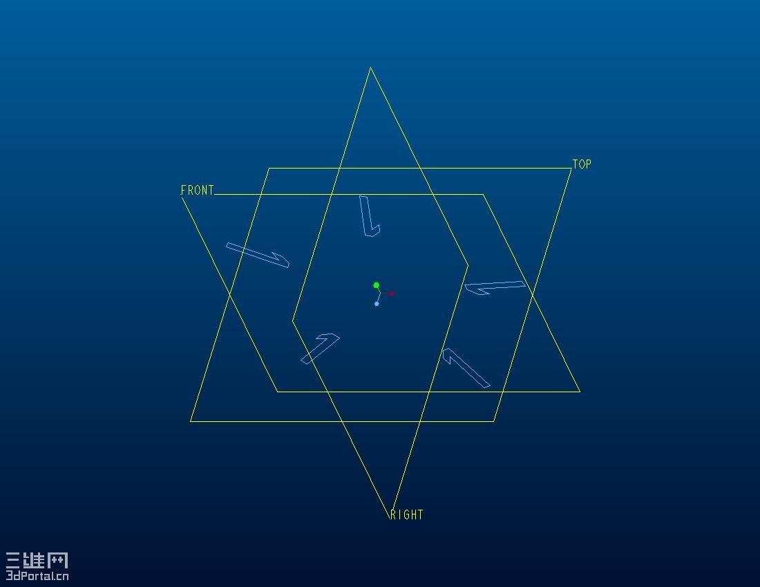

刚做的数字阵列,分享一下...
 楼主| 发表于 2006-4-28 15:08:25 | 显示全部楼层 来自: 中国江苏无锡
圆周:3 O# v/ u$ P) l# d; d' `( O
哪位能否告知怎么将1的数字改成能够从1-12之间递增变化的啊?
3 X2 t2 Q' Q1 h  g2 k  u该用什么样的函数呢?

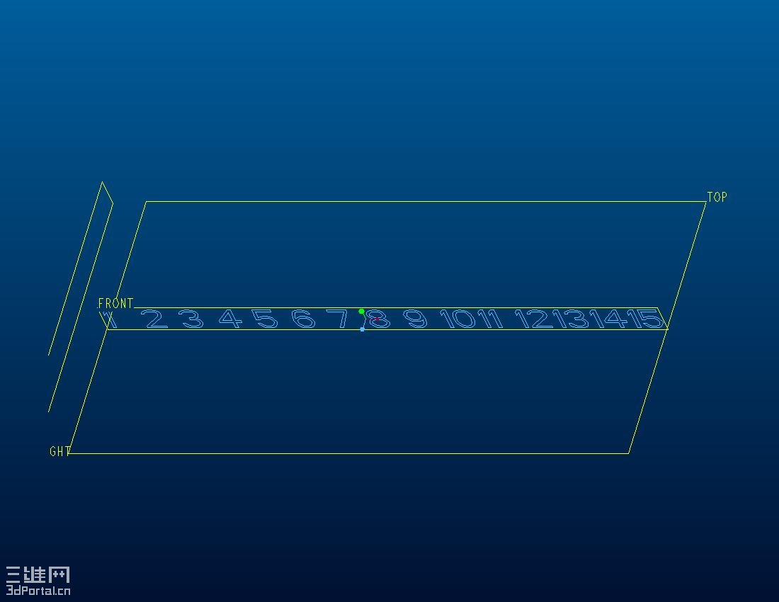

 楼主| 发表于 2006-4-29 09:45:27 | 显示全部楼层 来自: 中国江苏无锡
数字阵列:
1 ~) }7 h! q; @* g  ]0、设置[参数]:aa! K. W+ a. f) `3 p2 E
1、点击曲线工具进入草绘模式下# f4 r1 F& a1 a- f, V9 g
2、点选点工具,在中心线上离圆心距1个单位的地方做一点
- a9 x! ~, i) z% ?. z  m3、以这一点作为起始点,按文字工具写上1' B0 v$ |4 ?  @! B
4、在关系里面输入:aa=itos(floor(sd0))
# H7 z0 u6 \, Z8 `+ |/ O5、按滑鼠中键结束草绘模式,回到3D模式& o9 [  K7 h, L
6、点曲线选阵列,选1为可变尺寸,增量为1,数量可以为15或其他...
; [6 Z2 f) b- p2 t& r7、按确定结束阵列,完成。

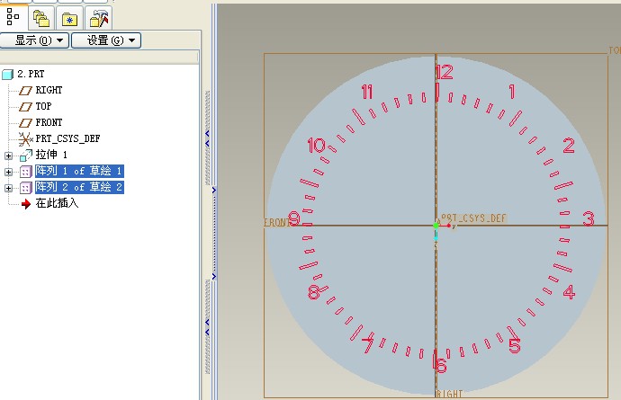

发表于 2006-6-12 13:41:56 | 显示全部楼层 来自: 中国湖南株洲
以下是我做,还请高手多多指教
1.prt.rar
148.12 KB, 下载次数: 144
发表于 2006-6-12 13:46:35 | 显示全部楼层 来自: 中国湖南株洲
以下是我做,还请高手多多指教
