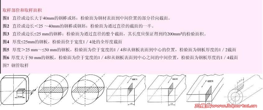

方钢(厚150宽150)做拉伸试棒,是矩形的还是圆形的,取什么部位

发表于 2011-12-8 15:20:38 | 显示全部楼层 来自: 中国江苏苏州
楼上的是做金相的标准,拉伸试样的话都可以,方形或圆形
发表于 2011-12-14 23:50:29 | 显示全部楼层 来自: 中国河南新乡
试样制取位置可参考GB/T 2975,试样加工可参考GB/T 228

发表于 2011-12-15 17:43:15 | 显示全部楼层 来自: 中国新疆克拉玛依
这要看你的“方钢”是用来制做什么产品了,如果相关产品标准中有规定,刚按产品标准执行,如果没有规定,则按GB/T 228来执行。
