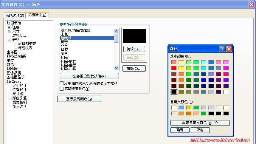

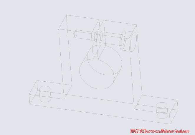

) v* V  a$ T# p3 Ksw零件虚框表示的问题
7 [/ w. }' \# c5 G" `5 W6 g灰色的虚线不明显
- j( q' V( V: p; x6 L' E我想设置成黑线,怎么设置?
$ l- R  t9 e5 \' d+ ~$ c6 t' ~因为有的零件虚框是黑色的,但就有一两个零件,是灰色的!
/ C5 d, D/ X4 s# [我用的是sw097 A0 R; S4 S6 W, M& W! V
$ F) m0 Z: ~0 V  g  D6 x3 U版主帮我扣5分!
发表于 2011-12-8 09:25:32 | 显示全部楼层 来自: 中国广东深圳

 楼主| 发表于 2011-12-8 15:55:54 | 显示全部楼层 来自: 美国
谢2楼!解决了
