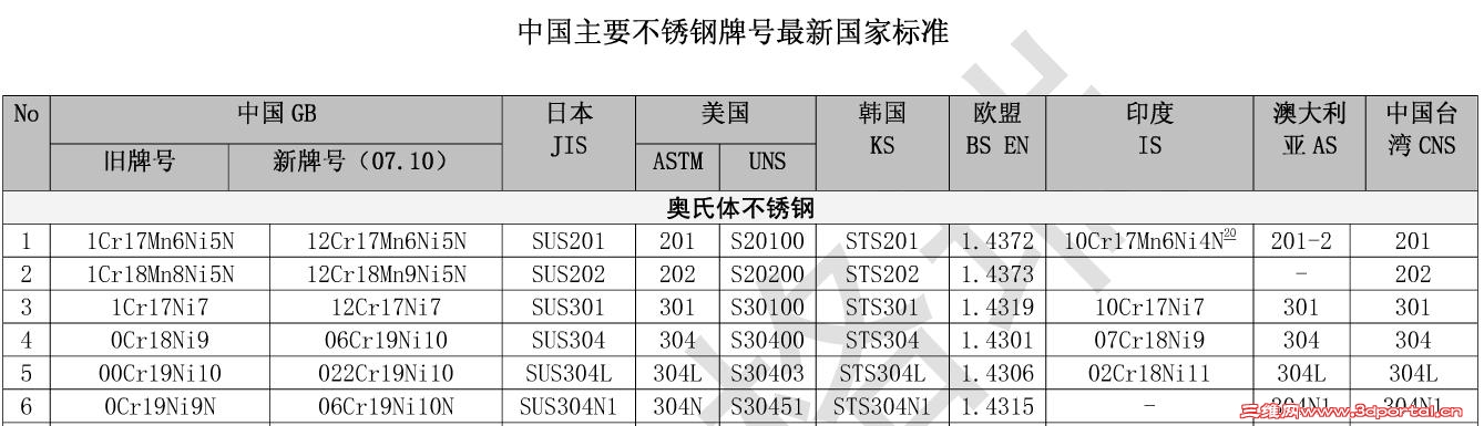

发表于 2011-12-9 09:10:21 | 显示全部楼层 来自: 中国山西太原
201是美标(AISI)奥氏体不锈钢,相当于国标(GB 1220-1992)的1Cr17Mn6Ni5N,相当于日标(JIS)的SUS201,相当于国际标准(ISO 863/13-86)的A-2。% T7 ?" X) Q3 s
在图纸上应标注材料牌号和相应标准,如201(AISI)。不应随便改成国标材料,若要用国标材料,属材料代用,需经有关部门同意。

发表于 2011-12-9 19:58:57 | 显示全部楼层 来自: 中国陕西西安
看一下这个表,就什么都明白了
