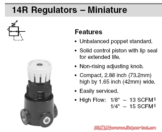

发表于 2011-12-16 17:54:22 | 显示全部楼层 来自: 中国台湾
paker這顆就有此功能
