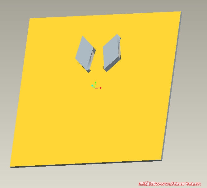

用PROE钣金做的成型命令,为什么模具是直的,在加入了移除面后,成形的效果变成了斜面。请高手支招。模型见附件

% w& ?0 c5 g4 m: c由于你这个移除面在实际操作中是先进行撕裂,再进行成型,成型由于拉伸而变形(模具是菱形),不可能是直面的,说的不对,请大家指正!$ k/ d$ G5 @: O  p5 \$ z; S& G; |3 t3 {
$ X+ t: {4 F7 q7 W% J. I2 {如果模具是方形的,变型均匀就不会出现太大变化!

% g. G# h& R) R! y% U講的正確,如果我碰到這種形狀的話不會這樣用沖模來沖型,我會用添加壁的方式一段一段的連接起來或是先做好這個開口菱形,再在開口處連接長出大的平面壁.僅是個人看法.供參考.
