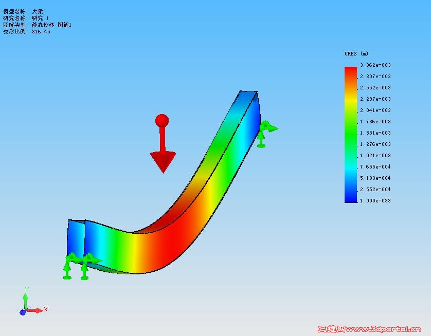

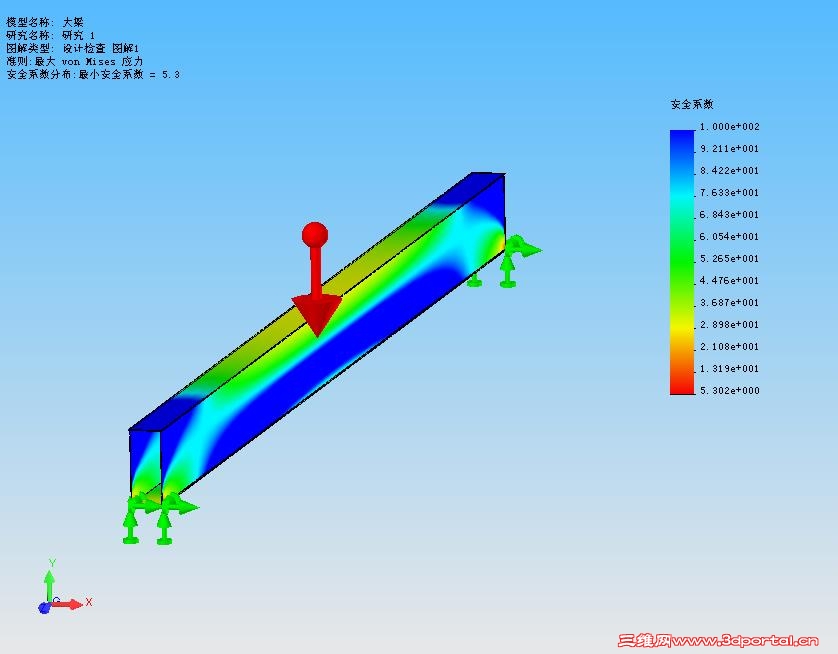

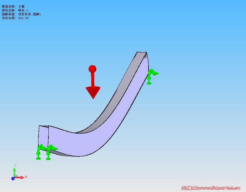

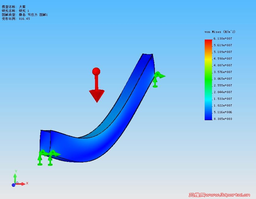

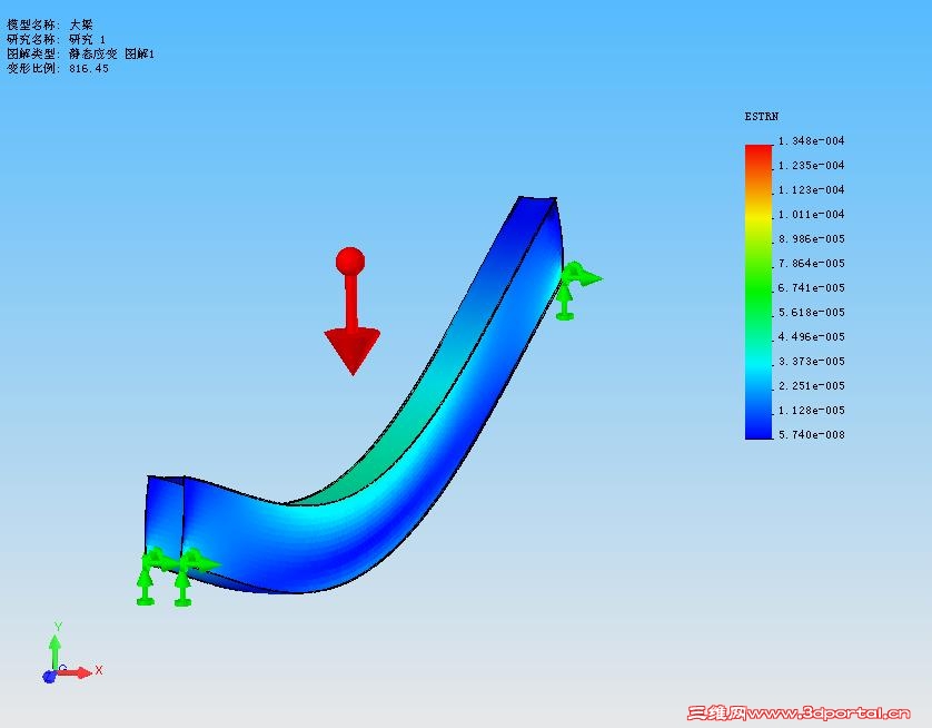

该箱体为钢板焊接而成,我建模时将4个板材合并而成,没用用焊接,最后用实体模型做有限元是可以的。但是用中面或曲面来做就不行了,说是制约转移失败,不知道是什么原因。请各位大大指点下。

边界条件设置不合理,作为梁结构是不可以两端固定的
 楼主| 发表于 2011-12-10 20:05:54 | 显示全部楼层 来自: 中国江苏无锡
2# zhaowenzhu
' M9 m9 t4 w( p/ L! Q3 O7 y& A) t/ W4 W$ G) Z# o5 w! N
用中面的话要改边界条件?
. [# x( C; Y% s( g# r. o. e, V那为什么实体就可以做出来呢?
发表于 2011-12-23 11:13:50 | 显示全部楼层 来自: 中国上海
截面大,壁厚薄,要加肋或筋的,防止失稳
