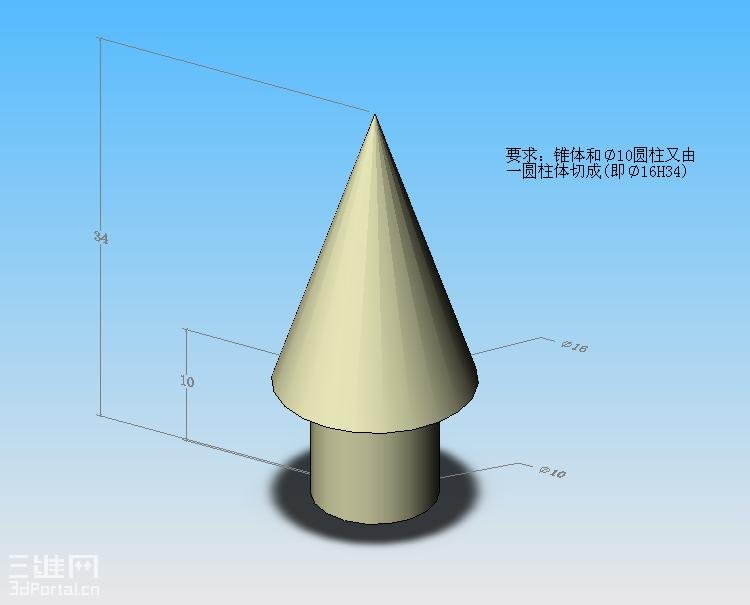

看看那位老大可以把他做出来,将一根直径为16长34的圆柱切成锥体

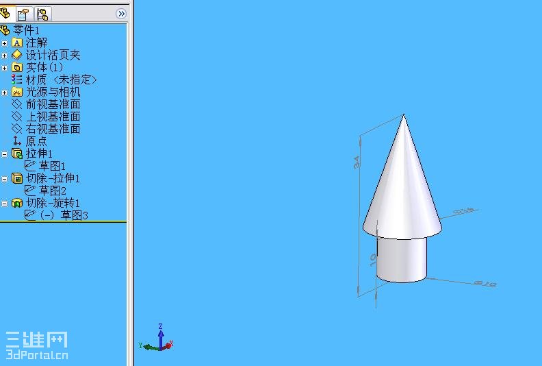

发表于 2006-4-28 23:44:15 | 显示全部楼层 来自: 中国江苏南京

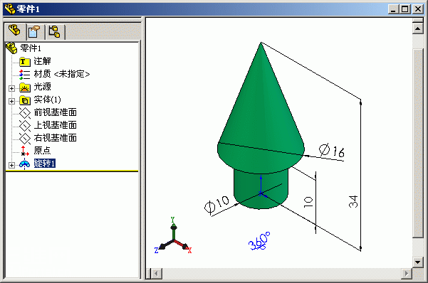

完全按照楼主要求做的,采用切除的方法。很简单嘛。

 楼主| 发表于 2006-4-29 19:17:25 | 显示全部楼层 来自: 中国广东江门
4楼做的不对应该是5楼样子,但在第3步有问题“旋转切除”时说是开环的或跟旋转轴相交不让切

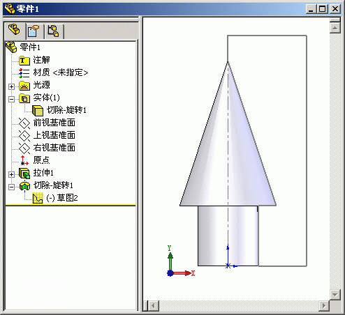

发表于 2006-4-29 21:54:25 | 显示全部楼层 来自: 中国浙江杭州
现在看明白了,原来是要这样的效果* w4 Z0 E% i9 P8 ]
把选择切除的草图搞成这样就可以了
8 ^& R% g/ `- G8 x/ d& l' ^# u' ]楼上不能切除的可以试试' q  f' }. a& E0 Z- ?# ?
之所以不能切除,是因为SW不能生成零厚度的实体

发表于 2006-4-30 00:11:51 | 显示全部楼层 来自: 中国江苏南京
原帖由 xiaoyao6530075 于 2006-4-29 22:23 发表
5 a* v( T6 m5 R1 \  y3 i: K" D就不知道5楼的怎么解决“零厚度的实体”着问题
5 X: r0 A2 w# V2 h* D5 {2 ]1 ?+ a" {
4 Y9 x. M/ F4 T# [/ }4 k
/ R6 k2 {# i: p. C) [  _用来旋转切除的那个草图画的大一些就可以了,就像12楼的那个草图那样。
