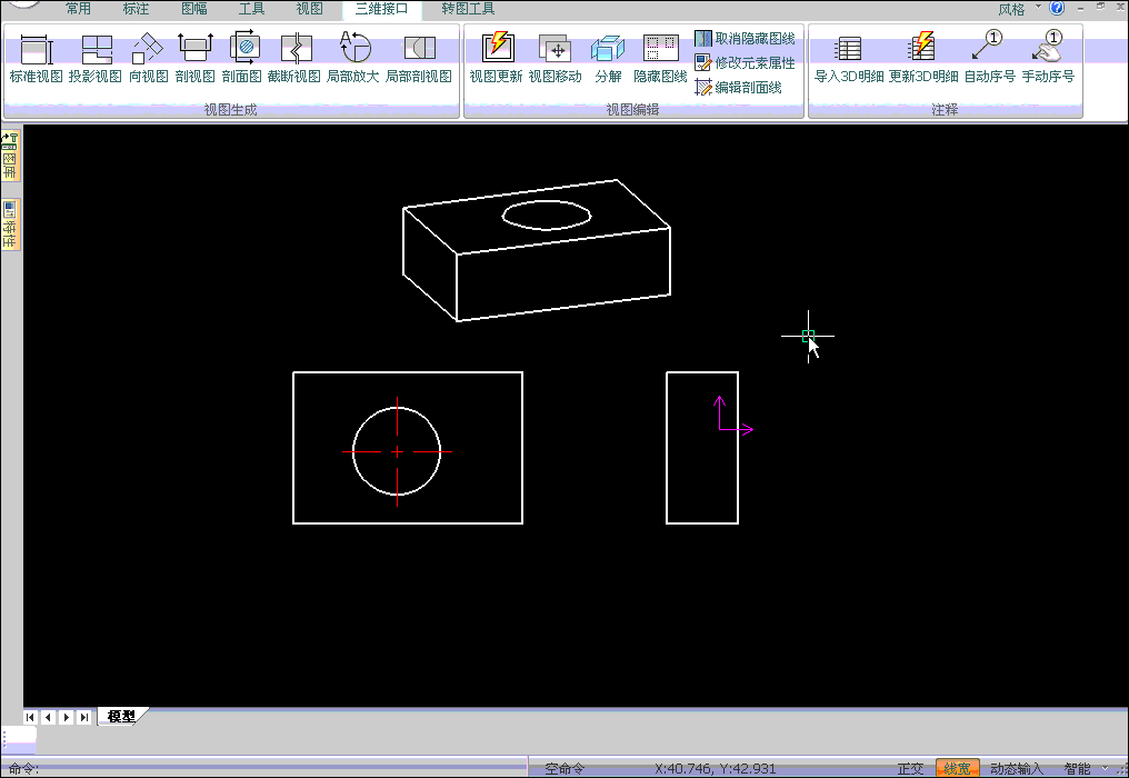

发表于 2011-12-16 06:18:13 | 显示全部楼层 来自: 中国山东淄博
15.gif 8 _4 i2 L# z3 Z% H4 p% x3 [6 ]
- f! e; }: P* z: X3 K
' b2 n0 i4 M" i! i3 V0 J5 \
是否是你所需求的?
 楼主| 发表于 2011-12-16 13:44:26 | 显示全部楼层 来自: 中国浙江湖州
学习了,已掌握,谢谢大师!
