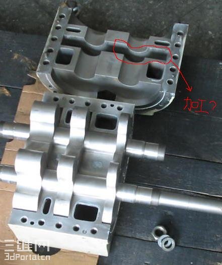

各位,如图所示,是风机的两个机壳,上下对称,安装时通过定位销和螺栓固定。边上两个盲孔和当中两个通孔,在机壳合起来时镗出应该没有问题,但是现在要加工图中表示的半孔,之所以是半孔,是我觉得合起来的话应该没法加工,所以只好半个半个加工,但是此孔也有同轴度的要求,大概5丝-10丝左右,这样的话,俺现在也没想出好办法,所以特来请教各位TX,多谢指教& D+ [, m) V/ l4 y

最好上传零件图,装夹方法是在工件上加装一块同材料的辅助铁,工件与辅助铁一次加工完成。这样就达到图定要求。

在卧式镗床上应该可以加工。

精度不高,用电火花也可以加工,作个电极放好放电余量,以小孔对中以平面作基准对号高度

铣床加工应该不是问题

用铣床加工是完全可以的!

铣床  卧式镗床都可以加工4 @+ _7 O2 |' F$ z' H$ u: G
主要看产品的产量

看装配方式这个零件应该尺寸精度与形位公差要求会很高,
$ a/ N" D7 D1 ~% `7 R% \5 c8 J曾经做过两个类似的零件,比这要简单些.装夹方式非常重要.

在镗床上加工。以中分面为Y轴零。可在孔边上焊两个小工艺铁。就可以了。

楼主图纸先传上来,你的那两孔轴线平行度有要求吗?然后说说你们厂都有什么设备!镗肯定是镗,要看你的产品要求、批量大小、你门厂的设备定。

要使用铣床架四轴基本上向体力的孔洞能干了,或者用卧式加工中心,

可以用卧铣用锯片刀加工。

我没有看到图纸,以我的经验半孔加工可采用中捷生产的T68.T69数显卧式镗床.
