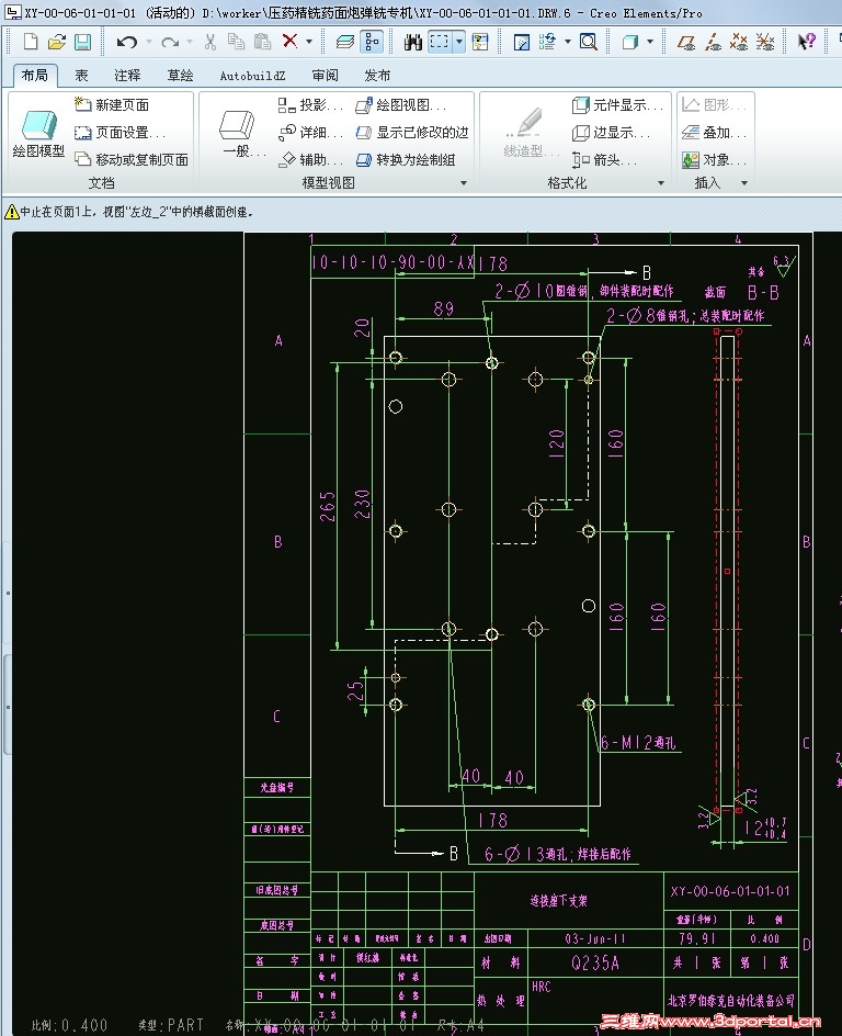

[已解决] 在野火5.0_M110中,为什么工程图的阶梯解剖图已经做出,但是视图上却没有看见解剖面?
发表于 2011-12-9 09:23:44 | 显示全部楼层 |阅读模式 来自: 中国天津
8 ~/ q, Y  g3 K0 d4 D7 X" r- d6 o/ ]: F" e& O& ^8 ^
在野火5.0_M110中,为什么工程图的阶梯解剖图已经做出,但是视图上却没有看见解剖面?就是将切开方向反向也没用.我已经发现多次.
发表于 2011-12-9 12:47:42 | 显示全部楼层 来自: 中国广东珠海
1# hhq426
$ I/ G3 K1 d( }' ~: C  ^) F% n& x) g6 c
沒聽懂你的意思, 難道是說看不到剖面線 ? 還是指你的視圖是側視圖並不是你想要的剖視?; i& {( G/ ~. J2 {
如果是沒有剖面線的話可以選中剖視圖自己定義剖面線條粗細就行了,如果你的意思是只有側視圖而不是你想要的剖視那就要看你剖面的方向跟視圖擺放位置是不是正確了,當然你需要先定義出這個側視圖是A-A剖還是B-B剖.....
发表于 2011-12-9 22:02:31 | 显示全部楼层 来自: 中国广东东莞
我猜是那些剖面线 间隔太疏了, 所以跟没有一样, 你设置密集一点看看, 双击剖面区域就出来选项修改。
发表于 2011-12-10 09:04:03 | 显示全部楼层 来自: 中国广东佛山
我也试过,但还没有找到原因,调间距没用的,
. R" `" i) q% ^" p6 PLZ可以把文件传上来看看
发表于 2011-12-11 16:52:44 | 显示全部楼层 来自: 中国广东东莞
不介意的话把你的模型传上来看看吧,
 楼主| 发表于 2011-12-12 10:16:14 | 显示全部楼层 来自: 中国天津
5 O, `+ N$ e( K6 e+ e. ^" t7 p) H. r, \( |+ E" f1 l6 D$ S
我将图纸传上来,不知为什么现在又正常了.
