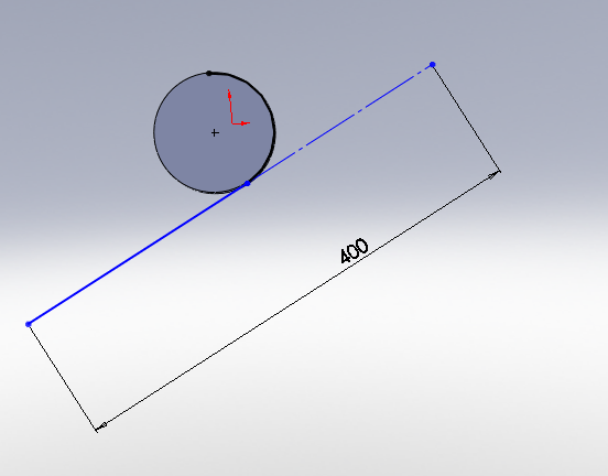

[已解决] 请问如何将图中圆弧与直线相等?
发表于 2011-12-9 09:42:44 | 显示全部楼层 |阅读模式 来自: 中国安徽铜陵
请问如何将图中圆弧与直线相等?3 W/ ~+ Z8 s  T5 b+ Q3 u# v+ l

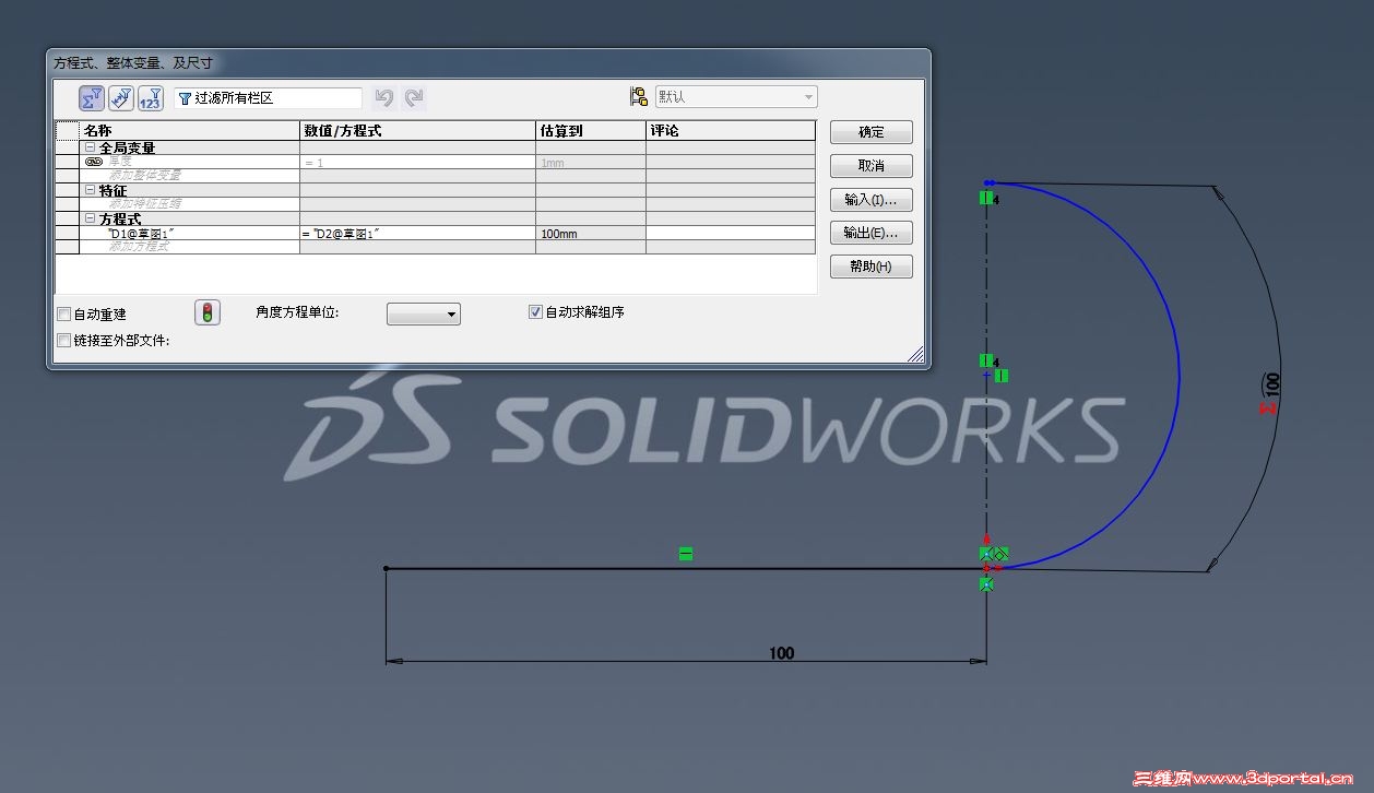

发表于 2011-12-9 11:19:35 | 显示全部楼层 来自: 日本
添加关系式, o: j. L: `9 _% \  j
chenjun520601 + 3 技术讨论
 楼主| 发表于 2011-12-9 12:56:56 | 显示全部楼层 来自: 中国安徽铜陵
谢谢hongwei老师,我没有表达清楚,我是指那圆弧与那点画线是怎么约束成长度相等,我用数据连接或方程式后,草图就完全定义,这就不能使直线沿着圆运动了,老师,本论坛上那钢管弯曲的动画是怎么做的?还有你那框框是怎么调出的,我的怎么没有,2010版

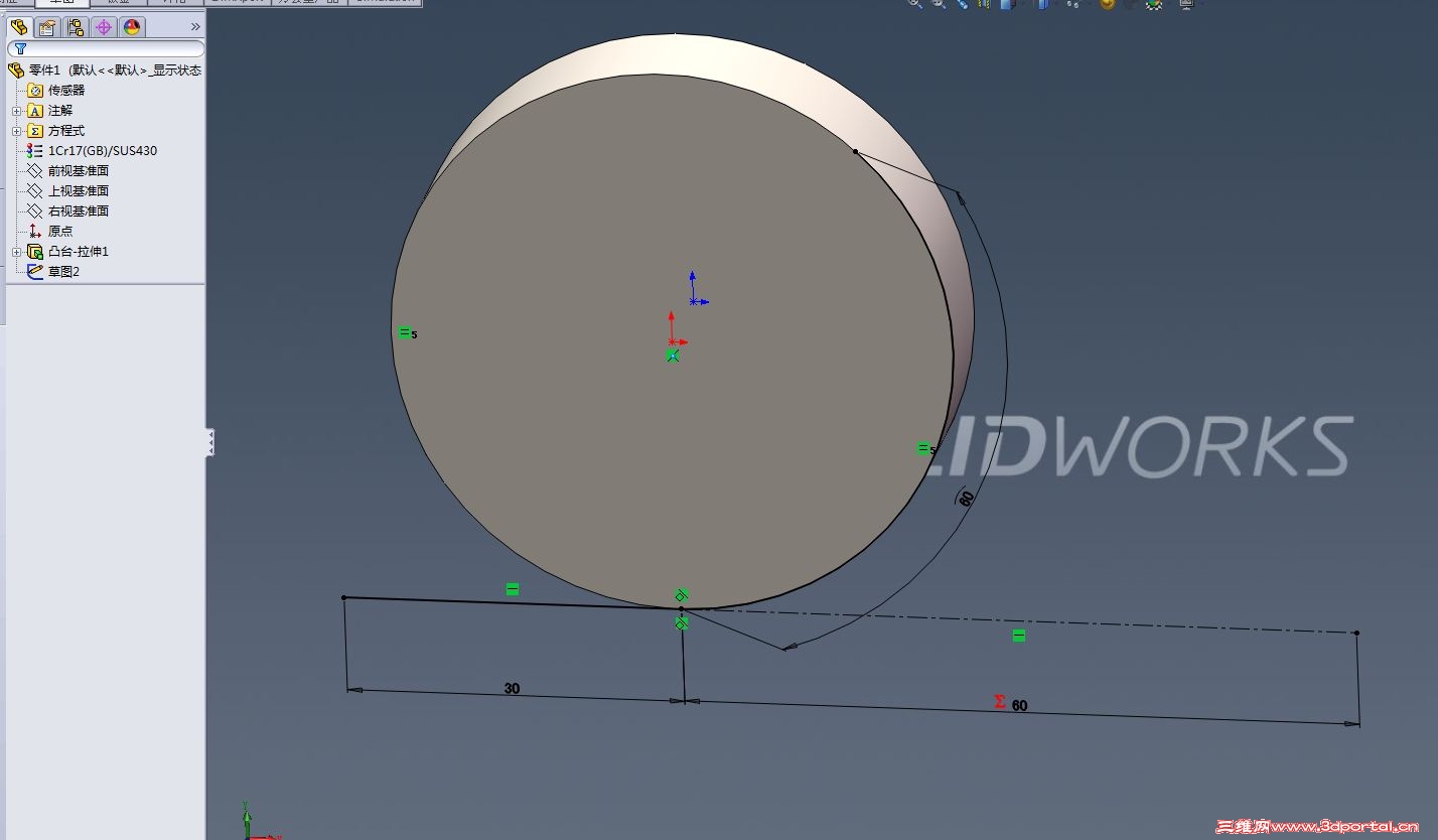

发表于 2011-12-9 16:35:33 | 显示全部楼层 来自: 日本
你是要这样的?! ^/ T/ r/ W8 e' h7 A) J- k

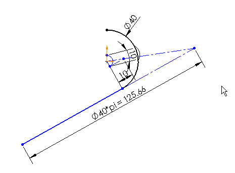

发表于 2011-12-10 13:04:12 | 显示全部楼层 来自: 中国香港
利用簡單的相似三角形原理即可,此為『線弧相通』也。3 t5 }: c1 K2 c$ S9 K
圖內2個10mm的尺寸只要相同,隨便甚麼數值也可。  K9 }# C; \- E4 d0 Y: r

发表于 2011-12-12 11:39:55 | 显示全部楼层 来自: 日本
5楼的方法应该是最好的了~~

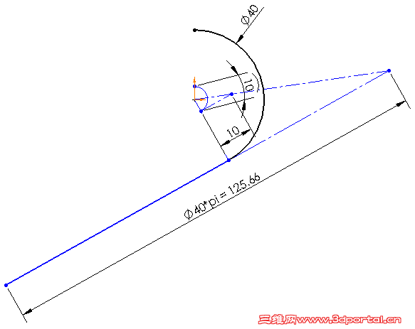

发表于 2011-12-12 11:58:13 | 显示全部楼层 来自: 中国上海
- c: X$ e/ ?  k: P1 P5 _1 d圖內2個10mm的尺寸只要相同,隨便甚麼數值也可。
7 b8 @9 n9 Q& ~Francis 发表于 2011-12-10 13:04 http://www.3dportal.cn/discuz/images/common/back.gif
! K& ~' q4 g  J2 D7 `+ n
% z; B" m1 P  J6 A1 [0 U8 f: _2 X* Q楼主可能睡着了。
2 `. a0 n$ a# O楼主好福气呀!5楼中闷大亲自贴出了他创造的著名的“线弧相通”大法,自此法在网上公布几年来,以其的方便性,通用性受到广大网友的喜爱,而屡被采用。此法不仅可以使线弧长度相等,亦可以方便地改造成线弧长度比例不变。
4 V6 S; n5 `5 E) ^% o' M* z$ h/ d0 p
3 n  ~, p' _. x另外,在某些场合,现在也可以采用“牵引”约束的方法,楼主可以试一下。
chenjun520601 + 3 进一步应用解释……

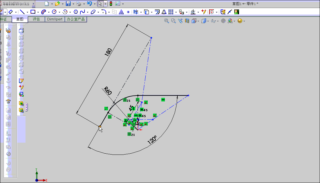

发表于 2012-1-2 19:53:55 | 显示全部楼层 来自: 中国浙江温州
这是我做的弧线连通的例子,用了两次弧线连通方法
/ j' i) s1 i) {0 I- l snap4.gif
chenjun520601 + 3 不错,有变通~
