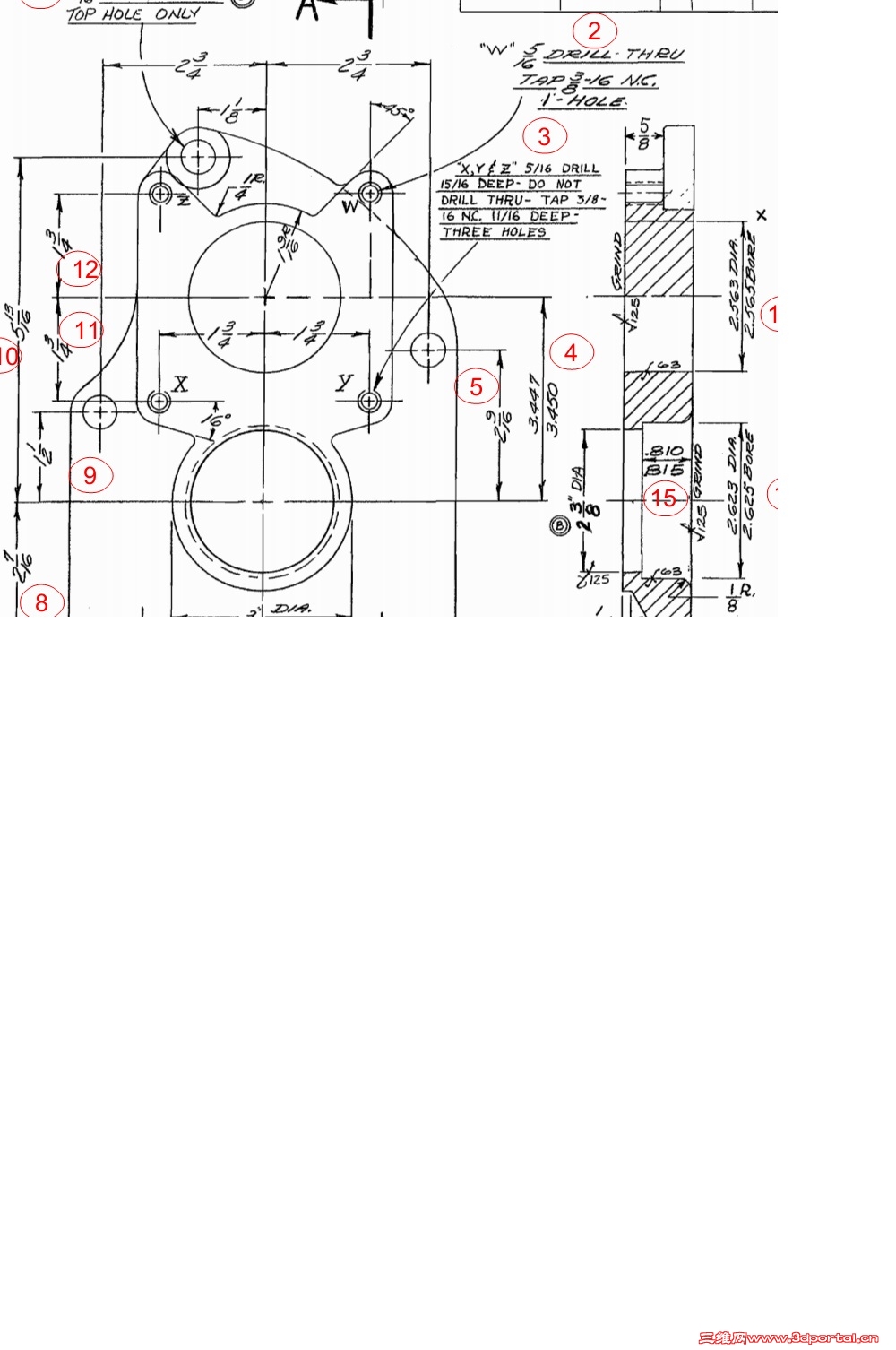

求各位帮下忙,看看这个图纸上的TAP 3/8-16  NC,是什么意思?

drill thru tap 3/8-16 NC
1 v, {& D+ z% K7 K! I1 }5 S! D9 @  j攻螺纹3/8-16 NC。螺纹孔为通孔,3/8为公称直径,每英寸16牙。
) d  s& L( f! L* F) I/ SNC是美国国家螺纹,不过现称为美制统一螺纹(也就是UNC),详见ASME B1.1。
$ a+ T5 j- m9 ~/ s另外你图纸上的几个螺纹孔有通孔(W),亦有盲孔(X、Y)。; F* T4 y& s2 \2 V
仅供参考。

% Z! U4 u' |3 Z: xtap,不懂的人就翻译成典型,这是错误的3 h+ q$ H% O4 M! E, C
实际的意义是“同样的”,类似于国人的“几处”) A% W' v5 P4 K* T  P6 l( A1 Y' B' i
- \3 Q: @9 I4 o* i5 Y% _: v* X4 W$ i. @% I; H, }
" S+ u/ ?7 ?0 M0 Q# ]8 T楼下说的对,我看成了typ

tap是攻牙,或丝锥

3# wjiafu72 0 m+ ~; r* X- q5 U- B" ?) n
/ |# C0 \& \5 C0 [" T/ B; F建议楼主阐述一下,实际加工情况,以判断是否存在错误。
