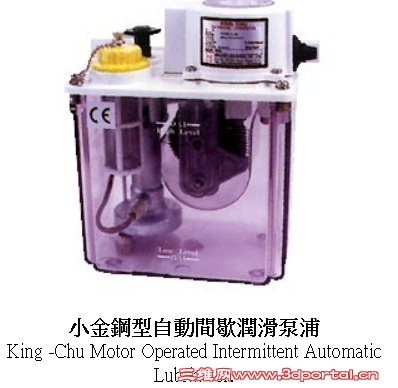

一个铜滑板在另一个钢平面上平移滑动,铜滑板上开油润滑槽(以前干油润滑的那种),现在想在油槽两端开通气口,并改为油气润滑是否可行?刚平面和滑板之间无密封。

可在铜滑板上安装一个油杯,通油槽,油量可调节。油杯见下图:

这个位置干油的效果好于油气,油气的成本太高了。想追求自动化可以考虑干油自动润滑。
