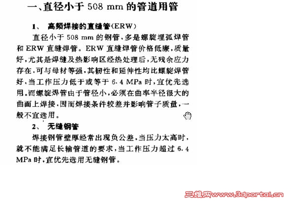

向各位高手求助:L245直缝焊接管DN150管道壁厚7毫米能否用于长输天然气输送??设计压力为6.4MPa,采用涡流探伤,试验压力10MPa。埋地管道。

 楼主| 发表于 2011-12-14 09:01:24 | 显示全部楼层 来自: 中国四川达州
楼上的兄弟,此资料出于什么地方,能告之吗?谢谢。
