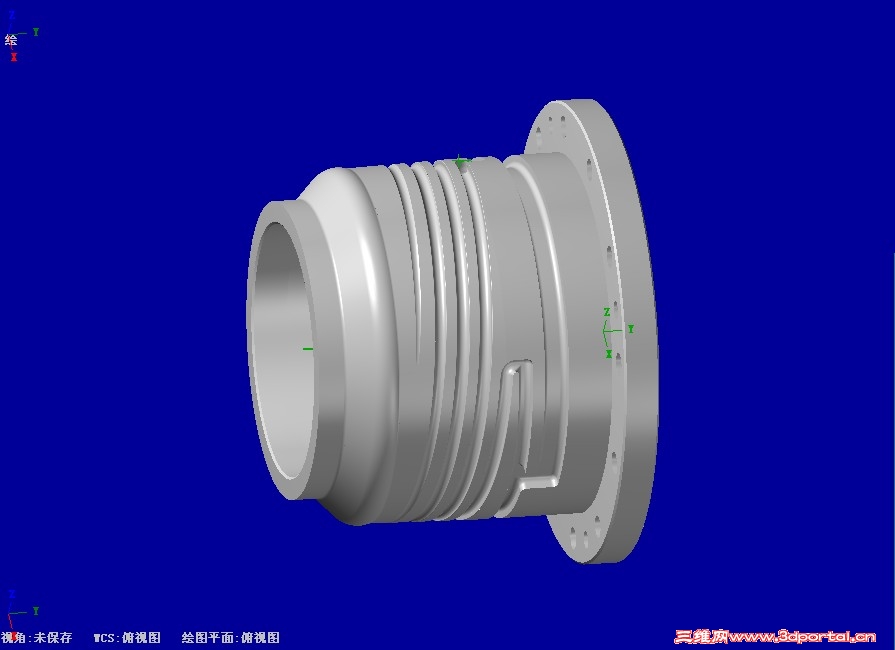

高手帮忙编一下程序,谢谢!很急加工。。。。。。

发表于 2011-12-9 17:29:10 | 显示全部楼层 来自: 中国江苏苏州
下班了才看到这个题目,想挑战一下,结果发现图档还是转换的,不是原始设计图档. E- W1 M' I5 e) h7 F8 m
如果有有原始设计图档带模型树的还好处理一些,这个转化的图档不好处理
: ?- i/ f, D$ e" z, S; A周末休息,难于挑战。

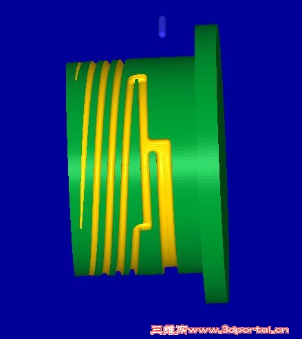

发表于 2011-12-10 13:29:01 | 显示全部楼层 来自: 中国江苏无锡
差不多是这个效果。图画的有点差,以前论坛有人发过类似的楼主可以去找找

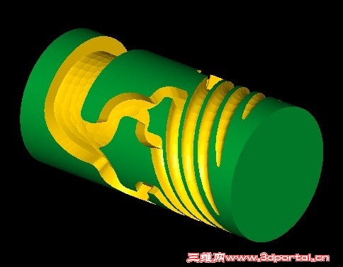

发表于 2011-12-13 10:23:22 | 显示全部楼层 来自: 中国江苏无锡
9.1编的,电脑太差,有些参数自己优化吧。0 {9 j. s* T' v3 d, D8 ~
才疏学浅,仅供参考。如有雷同,纯属巧合.

 楼主| 发表于 2011-12-13 21:30:43 | 显示全部楼层 来自: 中国上海
谢谢楼主,能说一下怎么提取线的吗,我就是不会怎么展开。。。。。。。。。。
发表于 2011-12-16 09:29:58 | 显示全部楼层 来自: 中国江苏常州
xform--roll
