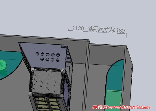

[求助] 三维装配图中的标注 如何该文字颜色 和如何覆盖原尺寸
发表于 2011-12-9 15:59:35 | 显示全部楼层 |阅读模式 来自: 中国上海
发表于 2011-12-9 21:16:04 | 显示全部楼层 来自: 中国云南昆明
覆盖尺寸很简单,在特征管理器中"标注尺寸文字"框输入即可,但改颜色只能改系统颜色“未输入的尺寸-从动”项,我用的2010,不知高版本有没有其他选项。
