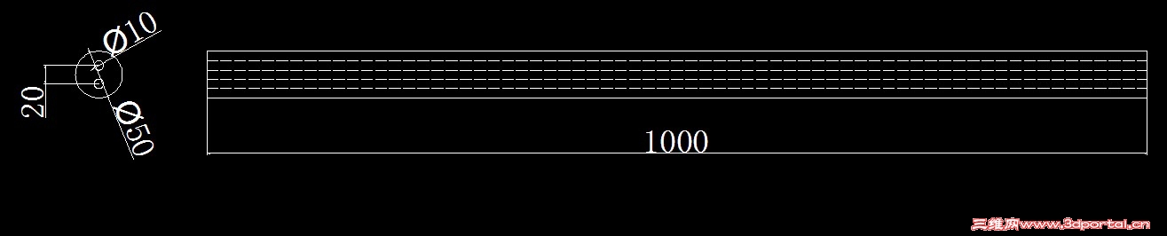

[求助] 哪个地方可以在1米长的直径50的圆钢上沿轴向打两个直径10的通孔?
发表于 2011-12-9 17:10:55 | 显示全部楼层 |阅读模式 来自: 中国山西晋中
哪里可以在1米长的直径50的圆钢上沿轴向打两个直径10的通孔?7 x/ @9 n4 u% R6 p- F, {8 f% s% y
如题,哪里能加工呢?急等,各位帮帮忙啊,谢了!

没看到图纸。用枪钻或深孔镗床即可打此类孔。

这是图纸,请大家帮帮忙
发表于 2011-12-10 09:04:29 | 显示全部楼层 来自: 中国上海
楼主要求加工直径10mm长1000mm的孔,不知道你是那里的,可以在网上查询当地加工深孔钻设备的单位,一般的都能做到.

 楼主| 发表于 2011-12-11 17:25:33 | 显示全部楼层 来自: 中国山西晋中
是做气缸杆用的,里面是气路。

发表于 2011-12-12 08:39:51 | 显示全部楼层 来自: 中国浙江宁波
气路的话可以用深孔钻加工,两孔与外圆不同心的话加工时深孔会有跑偏的现象,要注意控制,一旦发现跑偏立即停止加工,改从另一端对钻接通,通气通油可以这样加工。

 楼主| 发表于 2011-12-12 11:05:36 | 显示全部楼层 来自: 中国山西晋中
谢谢各位,已解决,就是用LOCUS老兄说知办法解决的
