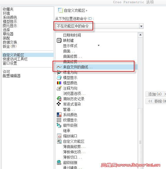

在creo1.0中,如何导入点文件(*.ibl格式)的,在曲线中没有"来自文件"菜单,没法导入啊。) o# x9 K* A0 k% B; g: J
   不知道是不是新版改了方法了还是怎么了,求助啊,困惑了几天了,网上找不到答案。1 T$ b2 A8 s- B# L) L( M
   求各位大侠给解决下啊。谢谢
发表于 2011-12-9 21:03:25 | 显示全部楼层 来自: 中国浙江宁波

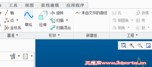

搜索那个命令或在自定义里找出来,不可能没有,creo只是界面更改了核心部分是米有变的
发表于 2011-12-9 21:51:33 | 显示全部楼层 来自: 中国广东东莞
在这里。。。。。。。。。。。。。。
唐依依 + 5 应助 鼓励贴图说明
 楼主| 发表于 2011-12-12 19:57:40 | 显示全部楼层 来自: 中国山东潍坊
谢谢知道了!!( S, K+ S$ b4 O( B5 a, ^
