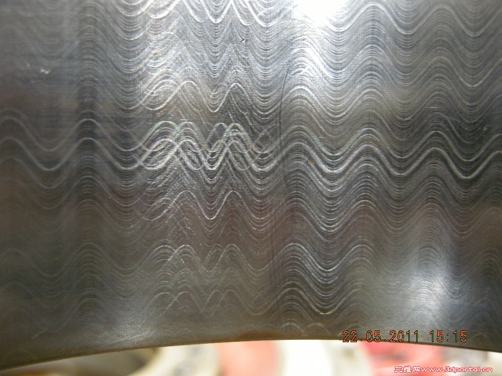

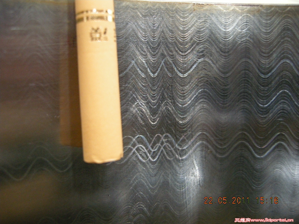

叶片泵定子环内臂面的的波纹是怎么加工出来的
 楼主| 发表于 2011-12-11 21:23:43 | 显示全部楼层 来自: 中国天津
请赐教啊   谢谢啦啊
发表于 2011-12-12 11:20:26 | 显示全部楼层 来自: 中国上海
叶片泵了解不多,但看你的照片,纹路有深有浅,且有部分纹路紊乱,是原有加工出来的吗?
 楼主| 发表于 2011-12-12 21:24:03 | 显示全部楼层 来自: 中国天津
我认为 只有在磨削加工的时候由于系统刚性,液压震动等因素导致的把
发表于 2011-12-13 10:12:14 | 显示全部楼层 来自: 中国山西太原
叶片泵内壁并不需要这样无规则的花纹,这是加工中由于装夹刚性不好或砂轮振动引起的加工纹络,不是有意加工的。
