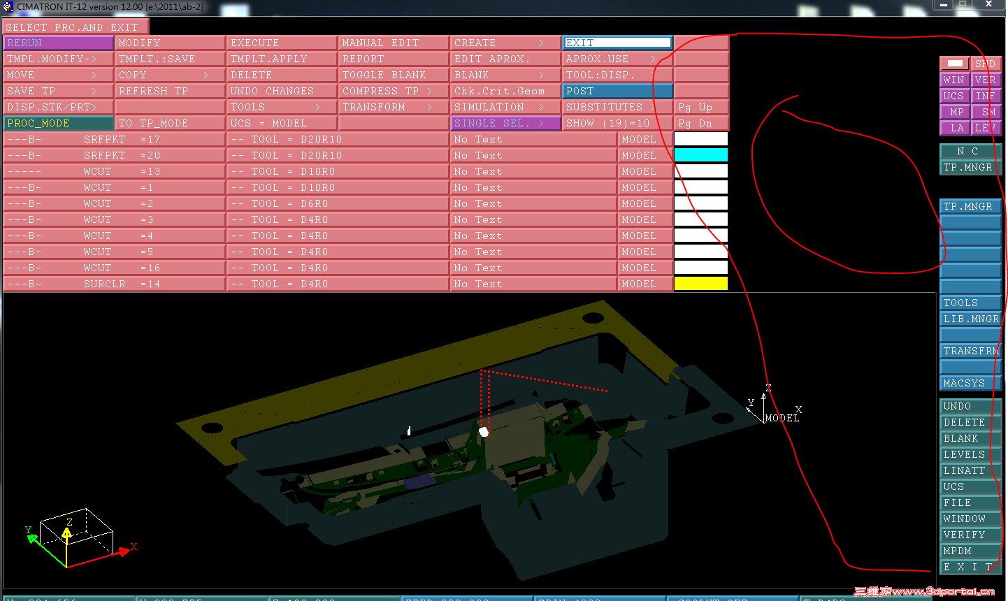

) @/ y# j4 ?( l5 m9 b5 UIT版在长屏幕下怎么全部显示    如图红线内怎么全部显示

长屏幕可以试下1280*800分辨率,还有楼主的这个图渲染的色彩看着不对呀?
 楼主| 发表于 2011-12-10 15:07:43 | 显示全部楼层 来自: 中国浙江宁波
试了下可以   不过整个看起来有点模糊
 楼主| 发表于 2011-12-10 15:08:37 | 显示全部楼层 来自: 中国浙江宁波
试了下 可以了    不过整个看起来有点模糊  有解决的办法吗?
发表于 2011-12-10 16:39:12 | 显示全部楼层 来自: 中国山东日照
加一下 _WIN _ SM
发表于 2011-12-11 00:40:31 | 显示全部楼层 来自: 中国浙江台州
加上: -win -width 1024 -height 768

发表于 2011-12-28 09:19:46 | 显示全部楼层 来自: 中国广东东莞
IT版的屏幕布置是固定的,不是调用WINDOWS的图形功能来显示,没办法随着分辨率变化而变化。液晶屏的分辨率也是固定的,只有用设置分辨率与屏幕的实际分辨率一致的时候图像才清晰,否则文字和线条的边缘都会模糊。
