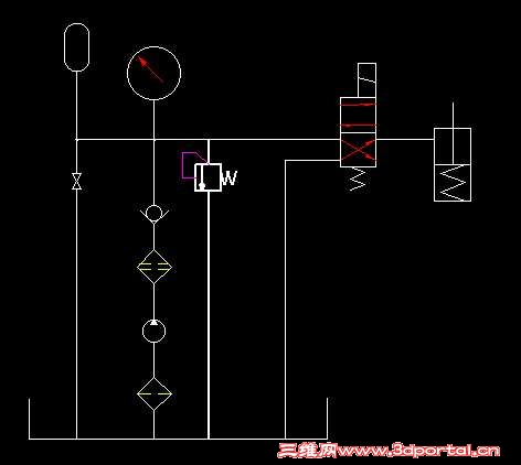

泵站基本情况:  @  I# L$ V; B4 _" N: |! ]
& T; O3 p- |  u3 X) E1 X/ H
油泵出来的高压油,经单向阀后,依次是2.5升囊式蓄能器,压力表,电接点压力表,直动式溢流阀,电磁换向阀,然后是油缸。  g, W6 T: e; c
/ K, {; O! J$ y) e) x' |% x
蓄能器充氮压力5MPa。
- T" a* u1 G' ^7 p7 A7 h2 I
8 m  Y6 o( H, q. w* x泵站功能:
1 p+ S2 X2 d, s% }$ M* u- G: A
4 ^) C) H/ S% @4 ?5 i- @7 E电磁换向阀得电后,压力油进入油缸。  断电后,油缸压力油回油箱。+ F1 ]# u1 y4 V; w' B
  `' ]6 ]5 m8 q
" l0 @( A5 F; L8 K# R& d4 r% ?实验现象:5 ]# Z' L3 F0 I1 F1 M
9 c2 \! M3 n3 S/ O' \
启动电机,当压力表的压力达到9MPa后,电机断电。2 I1 z  V$ w7 w5 C* S0 \
此时,压力表读数由9MPa,迅速降至7.5MPa。% y0 O8 j( }6 [' ^% Q1 s, ]! }
: Q7 M0 K' v% p1 l3 B+ r# N4 \5 \% y% E# u0 l5 t5 K; V
怀疑是直动式溢流阀有泄露。当电机停电后,溢流阀的响应时间过长,压力油从这里泄露。- ^) [% a8 X, Z* A8 R
, q/ j+ w) R& B
请教各位大侠:% q! i: m+ w3 X/ \7 L! h; f
这种溢流阀响应时间是否太长了。造成停电瞬间,泄露量过大。
9 n; T4 i) r  y* Q* A0 {
& l2 s% e# I: k$ }- j- `& }应该用什么样的溢流阀,能减少泄露。
# n% V' q( a3 ^3 Y! O) L2 {) Y' j' |% L1 K/ }6 h
谢谢!
发表于 2011-12-10 08:48:33 | 显示全部楼层 来自: 中国江苏南通
个人意见请参考!
: u0 B9 _' ?3 r首先确认你的用的溢流阀是国外的还是国产的,两者最主要的区别在于弹簧的性能差异,我们厂也做过类似的实验,但不是溢流阀,而是安全阀,也是开启和复位之间的时间太长,造成这一段时间内泄漏量比较大,更换好一些材质的弹簧后,相对会好一些,希望对楼主有帮助!
5 K6 a7 g0 Z/ G1 t% y8 G+ {期待高手专家进一步解析!!!

发表于 2011-12-13 22:01:43 | 显示全部楼层 来自: 中国四川成都
搞个恒压变量泵呗
9619 + 2 一个不错的办法。
发表于 2011-12-14 09:08:25 | 显示全部楼层 来自: 中国河南安阳
如果油泵停止需要保压,这个油路需要调整。
% o1 V% C' f+ |8 n不仅仅是溢流阀的问题,溢流阀的响应时间、溢流阀的泄漏等都会影响。
参与人数 1三维币 +1 收起 理由
自流井 + 1 支持呀
发表于 2011-12-14 09:12:21 | 显示全部楼层 来自: 中国河南安阳
楼主把溢流阀移到滤油器与单向阀中间要好很多。
发表于 2011-12-14 10:43:15 | 显示全部楼层 来自: 中国江苏南通
原理有问题,安全阀怎么在单向阀后,应在单向阀前
9619 + 2 技术讨论
发表于 2011-12-14 15:31:45 | 显示全部楼层 来自: 中国上海
原理有问题,安全阀怎么在单向阀后,应在单向阀前, {' C8 U, O1 L, S
自流井 发表于 2011-12-14 10:43 http://www.3dportal.cn/discuz/images/common/back.gif
& h% A4 H! G# Y3 D; C3 p6 \
还有一个是单向阀的性能,,
% O9 J, ?* V, l# Y" ?/ R, N% {最重要的是,,压力靠压力继电器模糊控制,系统溢流阀你调整到12MPA左右,会好一点电接点压力表设定9,这样9MPA停机,而溢流在12,保压效果好点,,这种系统的单向阀离泵出口尽量近,泵停止瞬间容易反转
9619 + 2 技术讨论
 楼主| 发表于 2011-12-14 22:12:51 | 显示全部楼层 来自: 中国河北邢台
谢谢楼上各位大侠。。
; Q! _6 A+ `" E5 Q1 k$ u8 B5 p
( P1 K- e/ `- V  B6 n9 `' \$ \这个溢流阀,是专门放置在这里的。1 P$ G2 o, B& e  k* x
! Y  u- b# Y& G4 a5 n" V2 k
原来在溢流阀前,设有一个转阀,有两个输出,可以选择任意一个输出,包括:溢流阀,电磁换向阀。  m* }/ N% G, R/ a' f
0 ?5 R2 Q9 [8 f
这样起到双保险的作用。7 U$ ?" Q8 J; O
% @; o6 y) s8 x# e  u$ \# o
现在只能换一个溢流阀了。。。。- b, y- l7 F0 D( e& Q& g2 g' i$ w! m
2 T2 ]' N) q7 `+ ?+ D
请大家帮忙介绍一种,国外的就不考虑了。6 }" Z2 u- S5 D9 R9 W* e( i9 i$ C$ ~
8 m! l2 M/ W, I2 J2 T( k' P现在我正在使用的国产品牌,我也不说。。。。

发表于 2011-12-15 14:45:41 | 显示全部楼层 来自: 中国江苏无锡
个人感觉不会是溢流阀的问题。
- v" I, r) D9 [, c' o你这个系统像是液压制动系统,又有点不对。0 y9 Y& }8 `+ u* B
1.你设定9MPA停泵,不是安全保护,而是系统设定的保压停机。对系统保护应该是溢流阀。设定压力大于9MPA。所以溢流阀通常情况是没有溢流的,就不存在响应问题了。
( B6 e9 X" W. r+ W) f) o2.你这个系统有蓄能器,即使有泄漏也不至于从9MPA 很快跌倒7.5MPA (是否可以理解为到7.5MPA 压力就不降了,或者降的慢了)
$ E; u* |% J3 ~4 a" u0 t# a3.你选用的换向阀看原理是滑阀结构的,这种阀本来就有泄漏。改成球阀结构的阀。/ c4 A" l2 F( E' J1 L. l
4.你系统压力是9MPA,而你充气压力才5MPA,充气压力有点低了,作为备用动力源,充气压力可以充到系统压力的70%-80%。也就是6-7MPA。
9619 + 2 技术讨论
 楼主| 发表于 2011-12-15 22:40:25 | 显示全部楼层 来自: 中国河北石家庄
楼上大侠$ V/ ^: C' }0 P- R" u8 U
可以确定是溢流阀在关闭瞬间又泄露,可以听到泄漏油泄压的声音。别的地方泄露可能性不大啊。
' A9 W$ ^! Q3 w* X+ i: J下降至7.5MPa后,的确不在泄露了。
0 H7 ]  U4 S( x  |+ L, v: \滑阀的影响考虑到了,在没有将溢流阀放在这个位置(原位置在单向阀前,楼上的朋友提到过的合适位置)
* P  B' W4 }- K) w2 {记得以前看到资料,作为备用动力源,60%就够了。你提到的70%-80%是否高了。
发表于 2011-12-15 23:38:47 | 显示全部楼层 来自: 中国河南安阳
建议楼主还是把溢流阀换换位置试试。/ A. F4 {- p' N. Q. K# G
如果不换位置,建议把溢流阀的压力调高,只起安全阀的作用,这样就可以避开溢流阀的启闭特性造成的影响。
 楼主| 发表于 2011-12-16 22:26:54 | 显示全部楼层 来自: 中国河北邢台
楼上高人!6 w" |# p8 z  V1 s
7 v# }! I: u1 o/ z4 f# a
实际应用时,就是当做安全阀使用的。即:设定值大于9MPa。9 U6 f! P7 ~$ \( ?0 }4 {
没有明显的压力下降现象。0 c6 o; w- [! V
; |  r8 X: ]: r2 `. ~" ~4 J! j
这个现象出现的工况是:
0 {7 U$ Y. O5 X6 \! s! m* h泵站装好后试压时,没有接电控,直接将溢流阀设定为9MPa,当压力不在上升时,关闭电机。
$ F* G8 g; [% _/ v; |8 X6 Q组装人员发现压降问题没有办法解决。  |- |& r+ E; X5 r; n% i( V3 c. E
6 n- V8 A+ ~  E8 J! z  D- b1 H
看样子问题能够解释了,+ B5 j$ ~/ I- G" a) A
过几天,我到现场亲自实验,有结果后,给大家汇报。
. @0 W/ q* }" e7 ^/ W, j
9 m; K/ C  m& o$ [/ T# |谢谢楼上大侠!

发表于 2011-12-28 22:40:25 | 显示全部楼层 来自: 中国湖南长沙
溢流阀的通流能力怎样呢,如果溢流阀的最大通油能力小于泵的最大输出,也有可能导致这样的情况,停泵前压力可能已经超出溢流阀的真正调定压力7.5MPa了。
发表于 2011-12-29 13:16:06 | 显示全部楼层 来自: 中国安徽芜湖
电磁阀是不能保压的!) j- u8 M) X+ x4 b% M
要不是你有个蓄能器,压力瞬间会降到0的。$ S4 l% ^. O$ x7 H* Z& b  R/ p  H
在电磁阀前面加液控单向阀,靠液控单向阀保压,就可以了
发表于 2011-12-29 22:05:57 | 显示全部楼层 来自: 中国河北唐山
建议楼主使用使用电磁阀卸荷泵压力,装在泵出口,现系统在停泵后,溢流阀和单向阀都会泄漏,造成系统压力下降。
