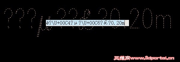

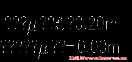

[求助] CAD字体乱码 如何解决 有图
发表于 2011-12-10 08:57:01 | 显示全部楼层 |阅读模式 来自: 中国山西阳泉
我的cad力有两行文字 显示不了 尝试了各种办法 期待高手解决+ k' r, N9 |* f! x
% ~7 ~& }/ q8 A+ W. S. g' k$ v) T: Z
附图如下 一个是截图 一个事文字的属性
 楼主| 发表于 2011-12-10 09:04:15 | 显示全部楼层 来自: 中国山西阳泉
双击开文字后 显示如下 :
发表于 2011-12-10 09:27:39 | 显示全部楼层 来自: 中国湖北武汉
将字体更换为仿宋GB2132

发表于 2011-12-10 15:09:42 | 显示全部楼层 来自: 中国广东佛山
你装的是什么系统?新装系统没有你图纸的字库,最好在XP系统的字库复制过一份,字库通用的。再不行,下个CAD2008的字库复制到你cad软件的字库里就好了

6 _" a% a8 _& s+ D- n' L6 x! a& U请问 如何知道缺少哪种字体呀?
发表于 2011-12-12 08:40:13 | 显示全部楼层 来自: 中国吉林延边朝鲜族自治州
能把图发上来吗?看看原来采用了什么字体。

发表于 2011-12-12 22:15:47 | 显示全部楼层 来自: 中国广东广州
变问号是因为系统中没有cad的字体,只要把对方系统中的字体copy到你系统字体里就可以解决了。
5 ]) e& g& Y+ E: j6 V' p字体所在的位置:C:\windows\fonts
/ y6 _% |, @; }5 k( x! x* Z 如果找不到那个字体,可以到网上下载,CAD字体。这个可以轻松搞定的,我以前遇到过一次。

发表于 2011-12-22 19:47:26 | 显示全部楼层 来自: 中国上海
我公司的图纸也经常这样,由于很多图纸是从别处转过来的,经常都是???号,我的解决办法是用透明旋转命令稍微旋转下CAD视图,再退回来,它字体就显出来了,不知道你那这个可不可以用。

发表于 2011-12-26 23:21:21 | 显示全部楼层 来自: 中国广东深圳
如果在属性里面还是乱码,基本上是没有办法的。。
发表于 2011-12-27 08:00:51 | 显示全部楼层 来自: 中国天津
21# djtwiseboy ' M+ S" ^  a0 W$ b6 P+ s( o
. D+ p0 P  b; N8 M( z
试试这个
万能字体.rar
623.62 KB, 下载次数: 61
