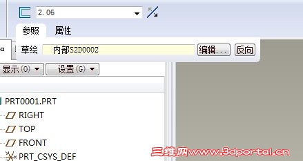

请问大家 在有圆柱面的地方怎样加筋  我如图位置加筋总是失败  不知道怎么回事  大家都怎么做

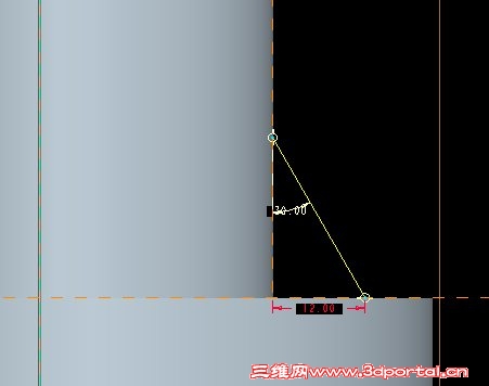

按你的模型应该在front或side平面草绘。注意草绘的截面不能封闭,只能画一根斜线即可。

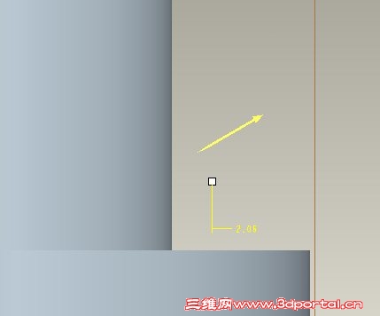

% o+ g( Q( n  n9 _/ L6 F$ R把你的图重做了一遍,发现2个问题:面你应该没选错,1. 截面ok后要使黄色的箭头换向(见附图2)。2. 按图3所示,打开参照,把草绘后面的“反向”按钮按一次就ok(我开始没按也做不成筋,按了就行)。
