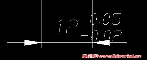

[已解决] 这种公差在sw中怎么标?
发表于 2011-12-10 10:08:23 | 显示全部楼层 |阅读模式 来自: 中国广东广州
& L/ ^+ R  l/ v) J
0 ?% i( y, E% N) j* A( {5 U1 h或者正的,求解

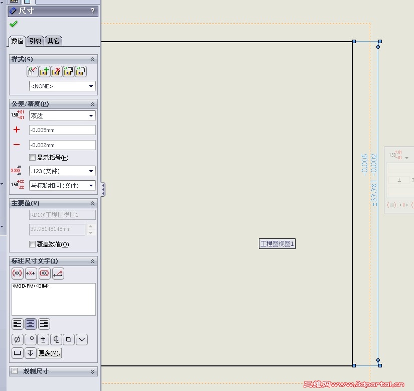

可以用智能尺寸的标注

 楼主| 发表于 2011-12-10 10:55:27 | 显示全部楼层 来自: 中国广东广州
额...在正的公差前面加减号...谢二楼
发表于 2011-12-10 11:58:52 | 显示全部楼层 来自: 中国陕西西安
在双边时,正公差输入带负号的公差;另外在输入负公差时,不用输入负号就可以啦。她是自动带负号的。
发表于 2011-12-10 12:54:35 | 显示全部楼层 来自: 中国江苏南通
同样,双正的,在下偏差前输入“-”
发表于 2011-12-10 14:38:17 | 显示全部楼层 来自: 中国浙江嘉兴
5# 阿帕奇 & N6 J1 z- e. i% v$ @+ U
6 \3 E- y0 O2 B. u9 M8 x  ]- l: V5 Q! z% l
) E; x% [2 F$ ?2 D" z
双正的应该在下公差前添“+”
