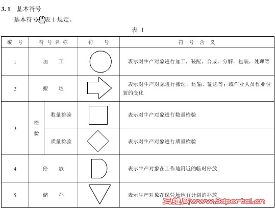

过程流程图中“○”是代表什么?
发表于 2011-12-11 13:41:05 | 显示全部楼层 来自: 中国重庆
加工!!!!!!!!!!!!!!!

发表于 2011-12-11 13:42:33 | 显示全部楼层 来自: 中国重庆
过程流程图中通常包括加工,检验,搬运,储存

发表于 2011-12-12 10:06:58 | 显示全部楼层 来自: 中国上海
英语中操作的第一个字母,不知准确不?
9 w+ m, R- y9 b: kjxpscd 发表于 2011-12-12 08:32 http://www.3dportal.cn/discuz/images/common/back.gif
: n* F+ C" T3 G! ]& r0 L' b3 P9 W
  ^' n, s/ F! ~7 T/ Q! \3 n$ ]不是字母,就是个符号
Y305799518 + 3 应助
发表于 2011-12-18 22:06:51 | 显示全部楼层 来自: 中国江苏苏州
5# phoenix1394
# f9 ?/ [' m4 L' g) w+ m. H6 l, ]有图有真相 厉害
