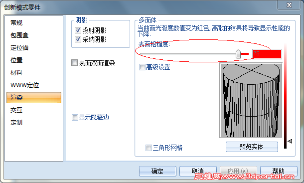

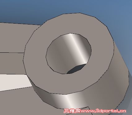

7 F2 c' b6 c& g+ q7 F修改智能渲染的参数。
发表于 2011-12-10 18:54:49 | 显示全部楼层 来自: 中国浙江宁波
右键,零件属性,调整一下粗糙度就可以了

 楼主| 发表于 2011-12-12 16:21:42 | 显示全部楼层 来自: 中国北京
好了,谢谢,要不哪知道去。
