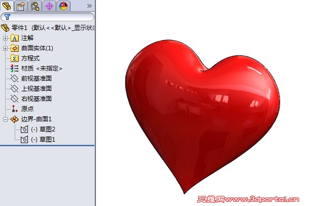

各路高手帮帮忙,这心怎么画吖。如有帮忙的话,给个源文件吧。谢谢
发表于 2011-12-12 09:50:44 | 显示全部楼层 来自: 中国浙江金华
做个试试,附件是SW2012版。

二樓的邊界曲面用的不錯喔
发表于 2011-12-17 10:56:14 | 显示全部楼层 来自: 中国浙江金华
二樓的邊界曲面用的不錯喔

大师谬赞,要向大师学习!

也可以用“封闭放样”做。

画不出来啊  用边界曲面不知道怎么画
