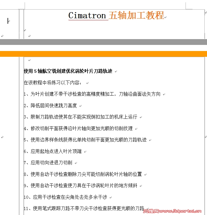

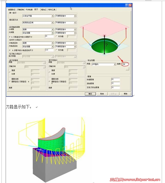

) u, ?# Y! f6 _" D' q' h+ q很久以前的多轴加工质料,希望对你有用:
8 {: y0 t$ p( N0 U: P
( E$ d# u+ e5 q% z2 k. x使用5轴航空铣创建优化涡轮叶片刀路轨迹: u4 v  `2 U, t5 C
$ Y% k- w: V/ {7 z5 M7 I( n 图像 2.jpg     图像 4.jpg
/ F5 `* x, K/ t' |- N$ `" {0 h6 e$ u: L) h3 w) H& B. @
cimatron五轴教程.zip (544.32 KB, 下载次数: 51)
