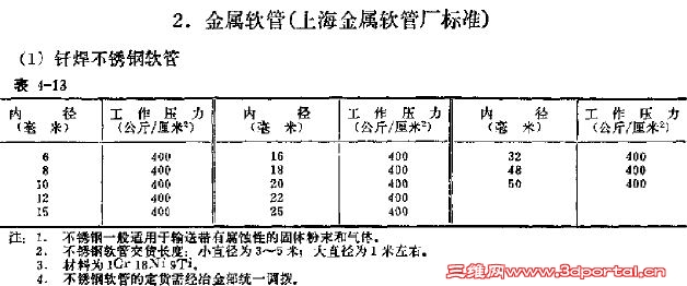

发表于 2011-12-13 10:54:33 | 显示全部楼层 来自: 中国山西太原
可使用上海金属软管厂的产品:
lauhob + 2 技术讨论
