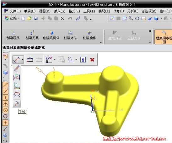

如果圆柱能被识别(即有参),可以使用测量距离中的“侧半径”。

2楼的朋友说的“侧半径”在哪里,找不到啊?你们说的是4.0吗?

1 L" ]) \! R9 I. `, b' `4.0 ,信息-对象            和分析-几何属性都可以3 X0 t" {6 V+ q" T! W" m$ T
二楼说的是分析——距离,点第一个的下拉列表的最下面的

哦,分析-几何属性里面确实可以看见,有点麻烦,这里不如proe了。
