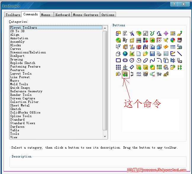

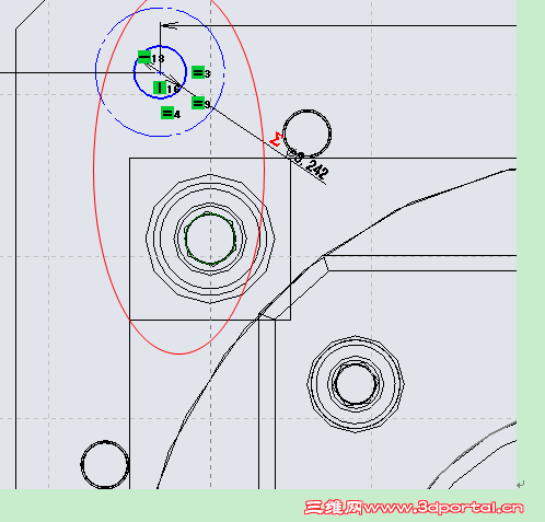

( T% e5 g( y6 N* L' P2 n  M如何修改成自动同心约束
2 n  T; C) L  t2 E草图的园心和配合零件的孔同心?0 @5 f, m4 }. N
这样,孔位置变了,草图的园心,也跟着变; x5 c8 H' u) J: O
每次手动调整,好麻烦

1.
发表于 2011-12-14 15:50:56 | 显示全部楼层 来自: 中国江苏南通
2. 在装配中激活你需要的文件,然后在这个上做你需要的形状,参考就选择别的未激活的文件就可以了
