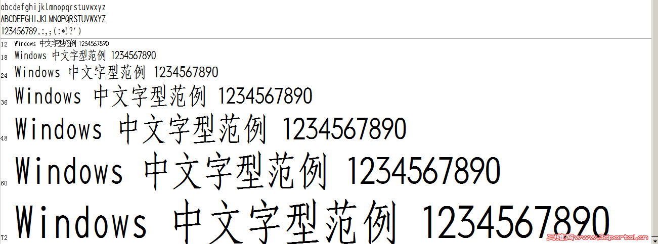

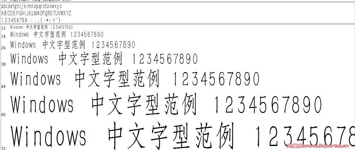

GB工程字体样式;请大家鉴别;那个更加准确?

GB工程字体应该是长仿宋体。

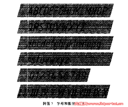

发表于 2011-12-12 14:25:58 | 显示全部楼层 来自: 中国湖北武汉
GB工程字体样式;请大家鉴别;那个更加准确?$ H$ U' }5 P$ x. Q
gydcy 发表于 2011-12-12 13:55 http://www.3dportal.cn/discuz/images/common/back.gif

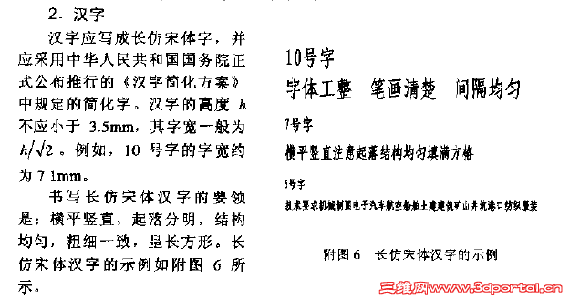

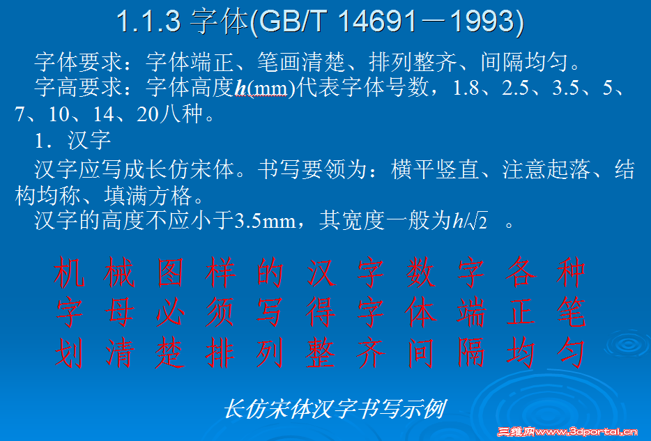

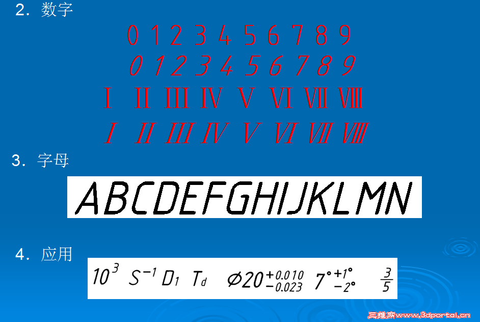

我给你正确的: 2011-12-12_142316.png 2011-12-12_142348.png

我用最后一种!

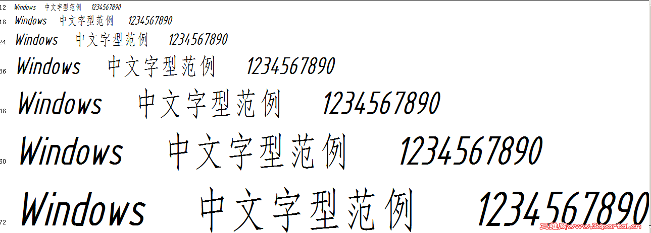

 楼主| 发表于 2011-12-12 14:42:11 | 显示全部楼层 来自: 中国浙江台州
本帖最后由 gydcy 于 2011-12-12 14:43 编辑 ! a7 }: P; S- `% s, X6 f8 E

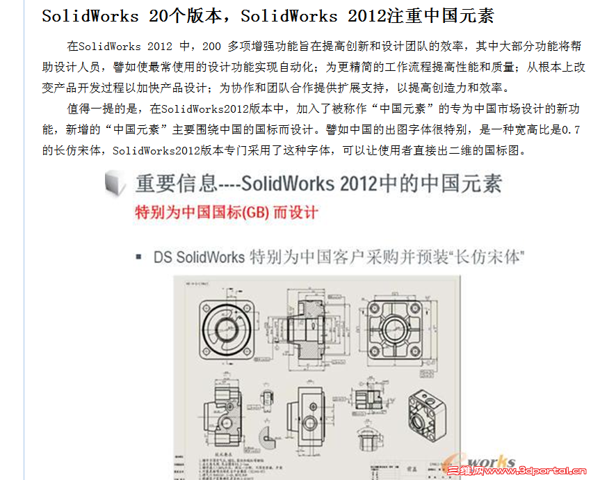

我给你正确的:19832441983245
5 a$ u  ?  ?0 @% X1 S! R: ^xuxinzhi2006 发表于 2011-12-12 14:25 http://www.3dportal.cn/discuz/images/common/back.gif
0 k+ f/ f% }% b( C! ~  k1 v: }$ S
但是现在SW中根本就不能做出并实现这样的字体;反而有些忽悠中国人的感觉!
; C7 Q9 l0 N& T/ `# \7 t, c有谁直接在SW中使用了GB的标准字体?

请看这里!

发表于 2011-12-13 09:24:57 | 显示全部楼层 来自: 中国辽宁沈阳
我用的是第三种,不过第二种觉得数字挺美观,楼主能不能把字体文件发上来,谢谢~~~

楼主的这种字体能不能共享,那个直径符号很漂亮!

第一种好D!

汉仪长仿宋确实,默认的字高有点小,草图当中标尺寸的时候不大看得清,尤其是6和8两个数字,搞不清谁是谁。

第二种是最新的标准采用的字体,主要是为了与所谓的国际接轨。
