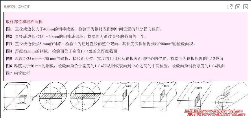

麻烦各位大侠,谁谁手上也有附图这本书,麻烦共享下,谢谢!

金属力学性能检验方面的书上都应该有类似的图吧。. e! A  Q& e; ]) e- s; E
如果只要看取样方法,可以参考下面的标准:" B3 M; m9 Y$ L. S! ]1 s- r
GB/T 2975-1998《钢及钢产品 力学性能试验取样位置及试样制备》
