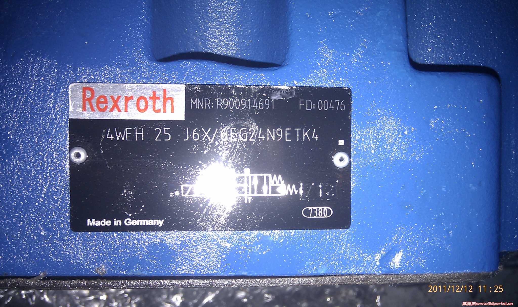

前段时间给客户供了些力士乐的阀件,客户说我们的价格怎么比别人贵了一倍,今天去现场看了一下,发上几张照片给大家研究一下,看看问题出在哪里?# Y4 \# P% \7 W: f

这也冒得太不像了吧?
发表于 2011-12-14 08:44:44 | 显示全部楼层 来自: 中国湖北武汉
如何从标牌辨别真伪,关注中。。。

 楼主| 发表于 2011-12-14 12:22:25 | 显示全部楼层 来自: 中国福建福州
3# yj9640 注意换向阀跟节流阀的MNR编号,两件阀是一样的。只能说造假水平太次了。

 楼主| 发表于 2011-12-14 15:29:41 | 显示全部楼层 来自: 中国福建福州
可以查一下REXROTH的样本,按MNR编号查一下。不过,只针对本案,有些资料在中文样本上是查不到的。
发表于 2011-12-14 16:04:41 | 显示全部楼层 来自: 中国辽宁大连
力士乐的LOGO字体感觉有些不同 感觉字体比较细长 另外字的笔画也比较细 正品应该粗一些 个人感觉 仅供参考

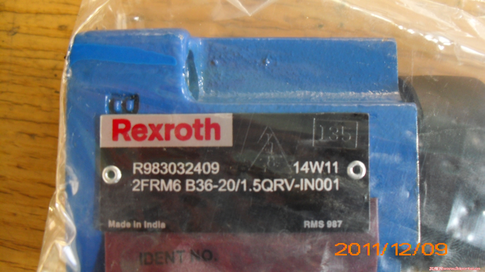

发表于 2011-12-20 18:55:59 | 显示全部楼层 来自: 中国江苏南通
据我2006年从浙大吴老师处了解,力士乐阀的确有印度产的,但还是写MADE IN GERMANY
9619 + 2 谢谢分享

13# kongkey2005 ; l  Z3 @9 L' L/ u  X( J, P  Z% s
上面那颗阀是11月刚到的货 订货周期也很长,比德国力士乐稍微快点,不知道是不是真的
9619 + 2 与供货时间长短没关系吧。

大家听说过印度有产力士乐吗?1984185
" v7 Z( G: b7 g. z7 K% \/ L9 q( ~  glovesxl 发表于 2011-12-15 14:37 http://www.3dportal.cn/discuz/images/common/back.gif
; A* g; X; u0 s  I$ L& V1 m) T; Z
2 G# ?- T, |& A) K8 T! R" u( B感觉这个标志比1#楼的像
 楼主| 发表于 2011-12-21 16:51:58 | 显示全部楼层 来自: 中国福建福州
14# lovesxl ! J4 O' _+ H5 v
我上力士乐网站查了一下,没有发现这个型号。难道是新品?我手头倒是有一份09年的价格表,不过也没有找到这个型号

发表于 2011-12-22 16:23:46 | 显示全部楼层 来自: 中国江苏无锡
16# 军师
6 E% i! y1 h! S% ?/ \$ Z$ S这种阀我们用了快6年了,应该不是新品

发表于 2012-1-10 15:28:55 | 显示全部楼层 来自: 中国浙江宁波
23# 9619   U$ q: X# @/ b" v% ]: L
# h1 m$ E8 O% R5 v1 ]7 m对的!, l- g$ E0 N; v6 D0 l4 {# J
印度产的力士乐型号和德国产的略有区别!
