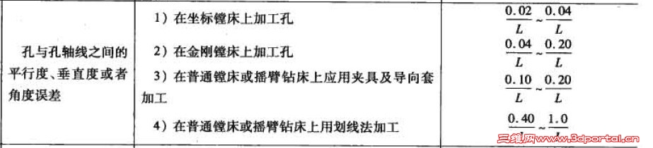

. }. ^# H* ?2 F) t来自《机械加工工艺员手册》,书中注释L代表全长。小弟想问下全长是什么意思……不明白) W; R0 o6 v( F) S, Z+ s$ |

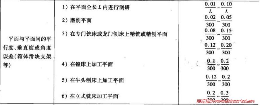

意思是在整个长度内误差都是分子的数字么?然后图2中分母上的300就是在300的长度内误差是分子的数字?这样理解对么?

第一个L是指被测要素的总长内的误差要小于分子上的数。
# @- y' t" c7 V" e- t7 k图2中分母上的300就是指在任意的300的长度内误差是分子的数字。

回前辈,那在图2的情况中,如果两被测要素之间的距离大于300怎么办?对于这个'任意的'还是不能理解

对于直线度、平面度、平行度误差可用一个分数来表示,分母代表某一长度,分子代表在这个长度上允许的最大误差。如平面度误差0.02/300,表示在任意方向的300mm长度上,误差不能超过0.02mm。如果长度超过300mm,如600mm长度上的平面度误差是不得超过0.04mm。对任意长度L上的误差为:L×0.02/300.
发表于 2011-12-14 11:21:40 | 显示全部楼层 来自: 中国浙江宁波
测量时应在300范围内测量即可,实际大于300的零件应测量多处。
