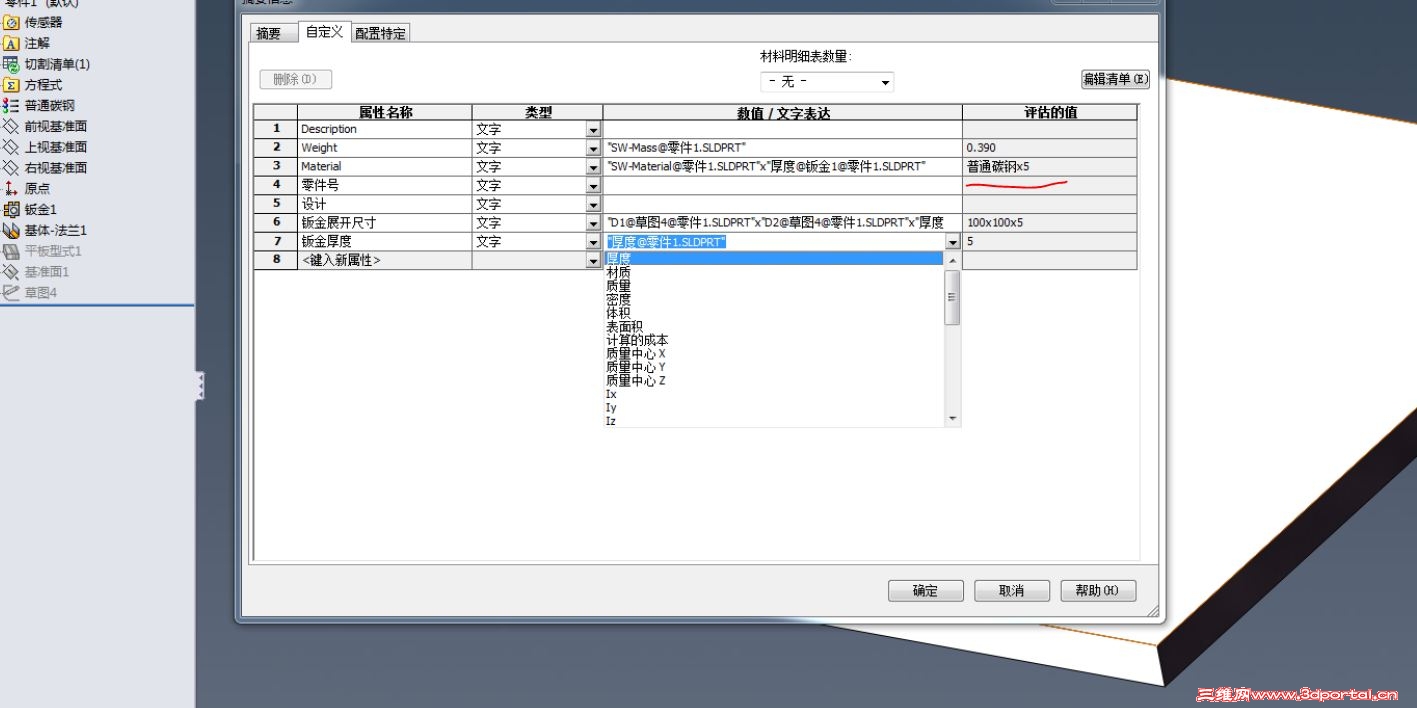

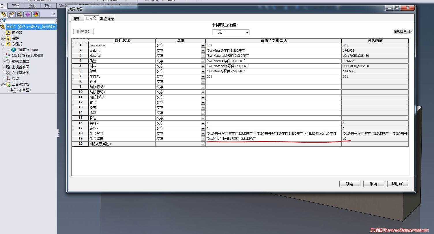

[已解决] 能不能把钣金的材料和板厚定义在一个属性里
发表于 2011-12-12 22:28:14 | 显示全部楼层 |阅读模式 来自: 中国江苏苏州
钣金材料.jpg 如果能做成这样 就不用手写了 我试了好多次 厚度能自动显示 材质就是不显示 请高手指点

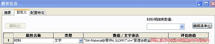

发表于 2011-12-12 22:43:21 | 显示全部楼层 来自: 中国广东深圳
发表于 2011-12-13 08:14:04 | 显示全部楼层 来自: 日本
1# wangqibin314
- N) A5 f/ \: h! l0 S( ?; T% H& M0 F; h
+ \+ n! F4 x; M0 t0 H! c9 B/ N5 F& p. D% L* |' `( b7 Q
chenjun520601 + 3 技术讨论
发表于 2011-12-13 16:48:00 | 显示全部楼层 来自: 中国北京
我今天才刚试过,与三楼方法相同,只不过是用符号表示厚度文字,后面跟着厚度的自变量,就不出。不知为啥?我用的SW2010SP5。
 楼主| 发表于 2011-12-13 17:02:46 | 显示全部楼层 来自: 中国江苏苏州
我也是和三楼一样写的 就是材质不显示 如果材料先定义在模板里能显示但是更换材质 就不能自动更新 厚度能自动更新 我也是2010 SP5 不知道问题出在哪里 还忘高手多多指点 万分感激

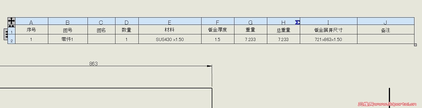

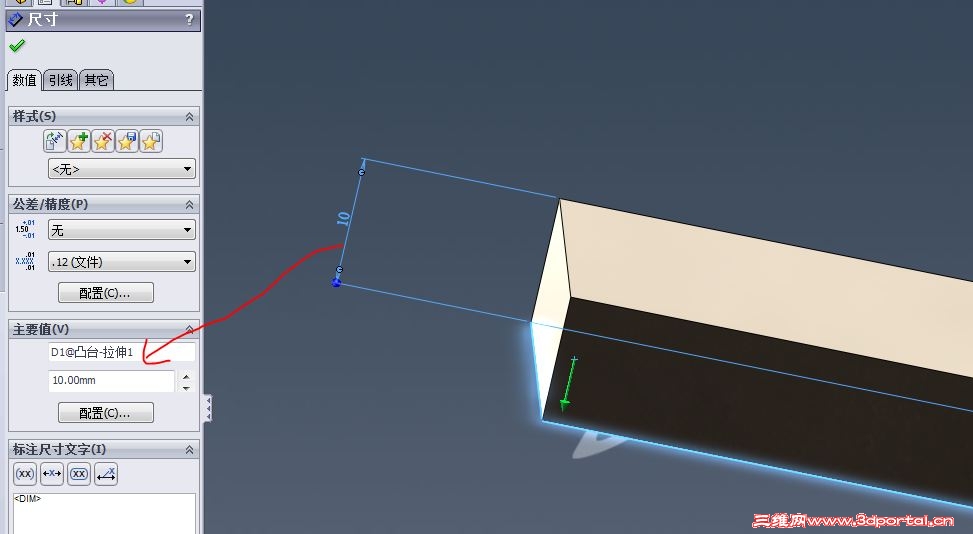

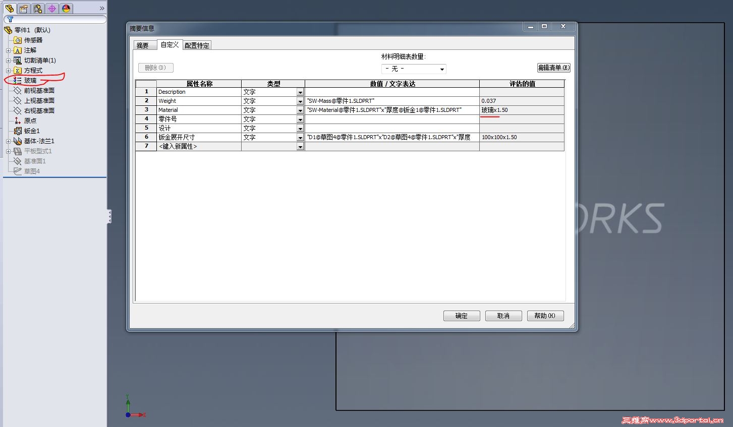

发表于 2011-12-16 10:44:59 | 显示全部楼层 来自: 日本
5 O3 g: @( ?4 n9 S, v+ q- E' ?' ?* g! {  I8 Z3 l$ j3 m
5# mihuchong 0 ^$ ~7 J, o/ R
' A! [; |( {2 I& b- G: q厚度自动,是板金件才可以自动关联+ u' O6 _) M$ ~! Y# I: O0 O$ ^+ s: t
9 R# K4 t$ w- W, \" K
* e$ Q. t" q! O1 t" S( g 板金厚度.JPG " f  w- q1 y: N# e) v' P( h! N
: i8 _  V! `- J. u5 {2 R! P5 S0 x. t
拉伸的厚度,要自己定义0 E4 D+ `% U5 `/ u7 d( x
# h% U5 V" L' x) n9 p3 Z 厚度01.JPG & L/ c* {7 r+ _5 e
; V$ `- m: V( c  e' L% i0 Z
1 V* t- K: x" o

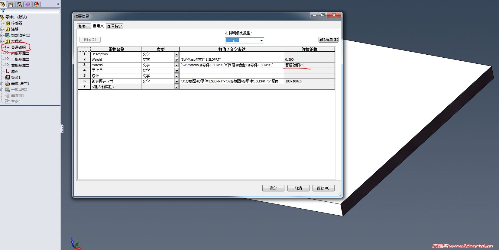

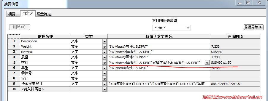

发表于 2011-12-16 10:46:40 | 显示全部楼层 来自: 日本
6# wangqibin314
* h  H0 @0 v! J6 ^: R
% s6 x! b! r. A. f) k* C材料可以自动更新
$ p. [/ C, m. Q2 M  B; `0 j$ S3 Q, V' G; G" R
玻璃材质.JPG " q! T1 d- F! I8 {
! ~* k0 E' v5 q
0 f: P$ Y. c" q3 S  X 碳钢.JPG
发表于 2011-12-16 11:49:25 | 显示全部楼层 来自: 中国上海
 楼主| 发表于 2011-12-17 20:55:59 | 显示全部楼层 来自: 中国江苏苏州
十分感谢楼上俩位高手的指点,但是我不知道为什么在零件里可以自动转换材质,但是把零件保存以后再打开,再看属性材质还是未指定

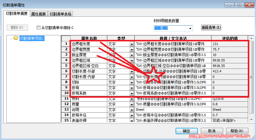

012.png 3 j' i7 t, ^2 k
能不能在切割清单属性里自动的将边界长度修改为长度。其他不需要的属性让他不显示。零件实体多了之后每次一个一个修改,太麻烦了。请知道的高手指点
