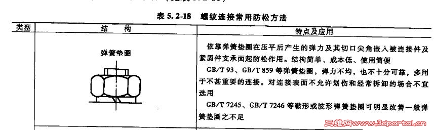

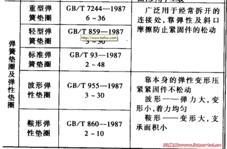

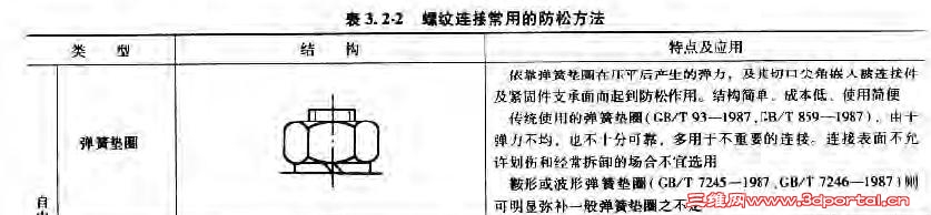

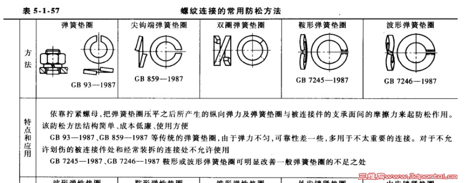

) N2 h# z% z$ E7 U2 N3 |# p% e# i) C  ~% \+ N0 [6 I
不知道楼主看的是哪套机械设计手册,我看到的不一样。如附图,图1来自机械2010版《机械设计手册》,图2来自《机械设计实用手册》。. S! x: T! k. C
一般的说法都是:不允许损伤表面的地方不要使用弹簧垫圈,经常拆卸的地方不要使用弹簧垫圈。
$ P- e; L( C+ l8 W, q" H
- O  T& [( X1 S3 T5 R我使用弹簧垫圈的体会:1 防松效果肯定是有的;2 因为容易损坏安装面,所以不适合用在经常拆卸的场合,可能会拆卸的地方,弹簧垫圈下面加一个平垫圈。

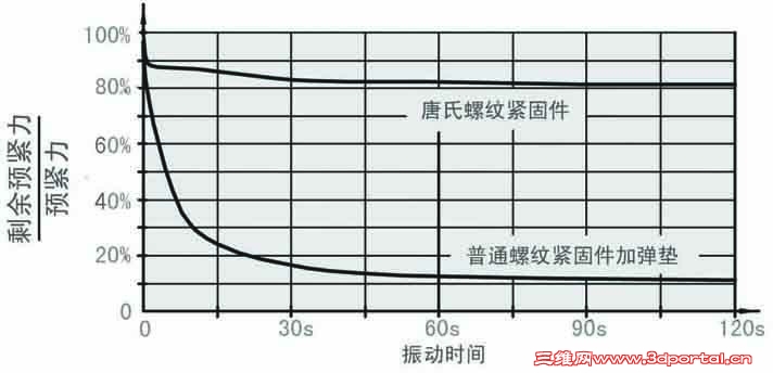

发表于 2012-1-23 21:45:10 | 显示全部楼层 来自: 中国江苏常州
弹簧垫圈的作用是在螺栓发生松动时部分补充摩擦力。实际上是在螺栓松动时,弹簧垫圈张开,补充预紧力,不然螺栓就完全松了。2 f; P  O4 Y( i4 M
弹性垫圈的防松效果很差,大概是没有弹性垫圈的1.6倍。尼龙嵌件螺母可达六十多倍,对顶螺母可达八九十倍。
' j0 J! [7 T. B) }4 R目前目前,最先进和效果最好的防松方式是唐氏螺纹紧固件防松方式。该种防松方式的防松效果可达弹性垫圈的一千多倍。
% z" _7 L: t; M) O- e. F( z
唐氏螺纹同时具有左旋和右旋螺纹的特点。它既可以和左旋螺纹配合,又可以和右旋螺纹配合。
! M7 L6 g+ u( h联接时使用两种不同旋向的螺母。工作支承面上的螺母称为紧固螺母,非支承面上的螺母称为锁紧螺母。使用时先将紧固螺母预紧,再将锁紧螺母预紧。
. C( f, W) R6 o1 B0 f; I8 g在振动、冲击的情况下,紧固螺母会发生松动的趋势,但是,由于紧固螺母的松退方向是锁紧螺母的拧紧方向,锁紧螺母的拧紧恰恰阻止了紧固螺母的松退,导致紧固螺母无法松动。: A- o! N! g2 O. L2 W" {, [7 a
唐氏螺纹紧固件利用螺纹自身矛盾,以松动制约松动,起到“以毒攻毒”的效果。它的发明标志着紧固件领域中的振松问题得到突破性的进展。, X+ k0 ?7 H* s9 n% p
该方法已经被编入《机械设计手册》化工版,陈大先主编。
