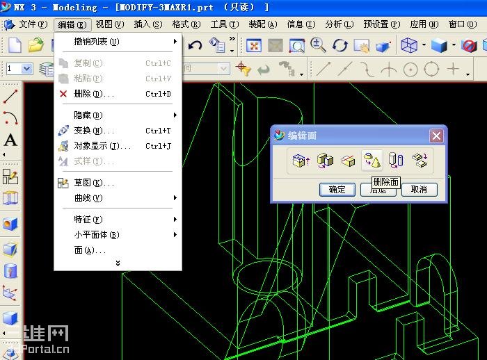

请问在UGNX4.0中,如何找到NX3.0中编辑-->面-->删除面的功能?谢谢
发表于 2006-5-27 15:51:41 | 显示全部楼层 来自: 中国上海
在自定义工具条里,菜单“编辑”中找到“面。。。”将其拖到上面的“编辑”菜单中就OK了。
