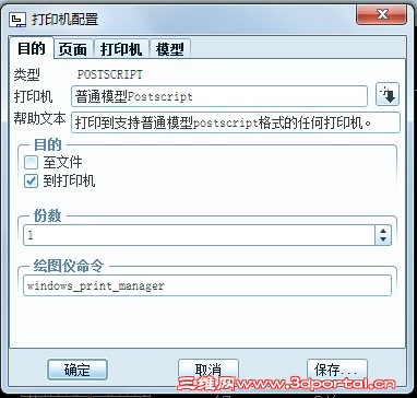

最简单的办法可能是只装黑色粉或墨汁。另一个办法就是在打印机属性里改成打印黑白图纸。# \" [+ i9 _* ^+ L. \
如下图,改成普通模型postscript试试。
