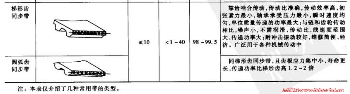

发表于 2011-12-14 08:32:45 | 显示全部楼层 来自: 中国湖南岳阳
圆弧齿带齿根应力期中小、寿命更长、传递功率更大。
