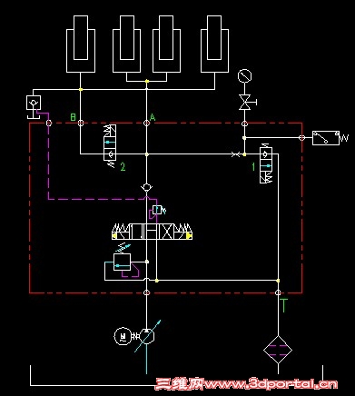

如图所示:& b6 y' C" B  h7 e/ X1 }  s) H  R
当系统加压至250bar后,保压一定时间后进行泄压。
) L! L0 F, P: ?. I电磁阀1得电后,A处压力为0,而B处压力仍是250bar?( H; ?- R$ L* s3 x3 t; {
什么原因?
发表于 2011-12-13 17:34:34 | 显示全部楼层 来自: 中国四川成都
阀2的A、B口装反?
9619 + 2 技术讨论
发表于 2011-12-14 05:55:06 | 显示全部楼层 来自: 美国
阀2得电了吗?
9619 + 2 技术讨论
 楼主| 发表于 2011-12-14 08:31:42 | 显示全部楼层 来自: 中国广东广州
A,B口没有装反;为什么阀2要得电才能泄压?
9619 + 2 技术讨论
发表于 2011-12-14 08:41:15 | 显示全部楼层 来自: 中国上海
阀2如果没有装反,那就是图上单向阀方向标错了,最后一种可能就是单向阀弹簧卡死了,不过这种可能微乎其微,因为故障的话,多少会有泄漏,不可能正好250bar
9619 + 2 技术讨论
发表于 2011-12-14 08:48:43 | 显示全部楼层 来自: 中国湖北武汉
阀2有问题,或者阀2到B点之间的通道有问题。
9619 + 2 技术讨论
发表于 2011-12-14 09:03:38 | 显示全部楼层 来自: 中国河南安阳
从图上看,两边的油缸下降有两个途径:1#电磁铁通电或主换向阀换向。$ X1 j! a' b+ |3 ^- U
1#阀通电不泄荷一定是2#阀或油路有问题。

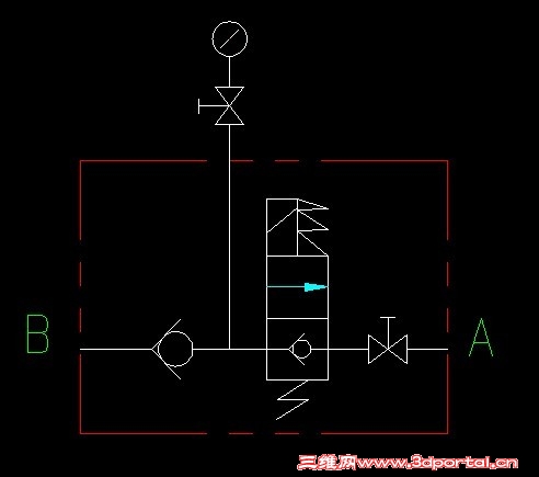

 楼主| 发表于 2011-12-15 09:04:13 | 显示全部楼层 来自: 中国广东广州
. ^4 j4 b! h8 S$ U% l; s9 D" [: M' Z7 h: r" {" D
阀2在不得电时,A不能流向B,B可以流向A;得电时A可以流向B,B也可以流向A;7 M$ [) U2 e+ A" W2 Z
如下图试验:首先将截止阀关死,从B口通压力油至10MPa;然后将油泵关掉。. F, d- O) r% p% T$ V
            将截止阀稍稍拧开一点,压力油从10MPa降至8MPa;然后压力不再下降保持在8MPa;
0 ^3 x" o2 U- q9 [  ~- _1 }            将截止阀再拧开一点,压力油从8MPa降至6MPa;然后压力不再下降保持在6MPa;) @5 i; Y$ q7 o1 o! A
            将截止阀再拧开一点,压力油从6MPa降至4MPa;然后压力不再下降保持在4MPa;$ u7 @5 q5 W$ Y& M* ]% J
            如果截止阀开度再大一点,压力降为0;% S+ H$ {7 B; J3 k0 h: y+ j
这是什么原因造成的?
 楼主| 发表于 2011-12-15 09:10:53 | 显示全部楼层 来自: 中国广东广州
油路没问题;阀块制造也没问题。阀2其实也没问题。7 T" n4 ]6 s" o, t2 H! H
现在主要是什么原因造成这种现象?
! A) a2 D% _( N' b) G6 ?+ Z阀2这样用是否合适?
 楼主| 发表于 2011-12-15 09:15:36 | 显示全部楼层 来自: 中国广东广州
阀2得电是可以泄压的。+ G1 }7 E) s: o( a
由于此设备需要长时间保压,如果长时间得电会影响线圈寿命;8 R# ^) p: A( c+ G( U
另外在实际使用中,在保压时设备是断电的,所以得电不大合适;
发表于 2011-12-15 09:48:20 | 显示全部楼层 来自: 中国四川成都
阀2得电是可以泄压的。
+ P0 k( o# }9 m- F由于此设备需要长时间保压,如果长时间得电会影响线圈寿命;+ G1 `+ x$ v, ^! t
2 Q" y1 {8 T6 izhuominyu 发表于 2011-12-15 09:15 http://www.3dportal.cn/discuz/images/common/back.gif
  t; s' y" S/ A  H+ h
, {3 @4 V2 l. e) ~+ W鉴于此种情况,电磁换向阀应选用带定位器型的,而不是弹簧复位型。
 楼主| 发表于 2011-12-15 10:27:53 | 显示全部楼层 来自: 中国广东广州
这种插式阀好象没有定位的
发表于 2011-12-15 16:53:07 | 显示全部楼层 来自: 中国天津
我用过万福乐那种白色的无泄漏电磁球阀那个保压效果好,你这个阀保压效果不是很好,而且你那前面没有容腔根本就保不住压
