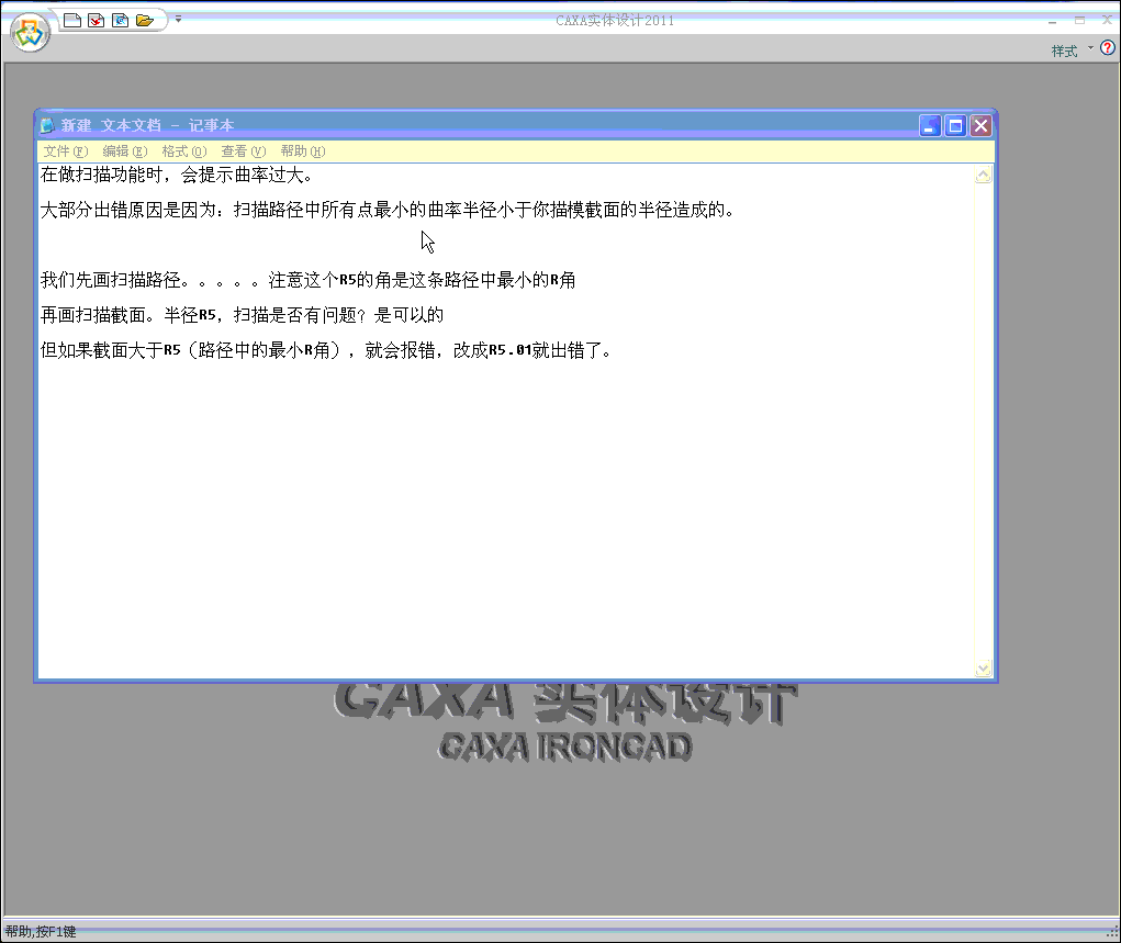

发表于 2011-12-19 21:33:19 | 显示全部楼层 来自: 中国山东淄博
& C) S" h0 S# A' @* Z
0 {( R8 R& L' x) B8 o/ I% f在做扫描功能时,会提示曲率过大。(注意,曲率过大也就是说曲率半径过小,曲率的倒数等于曲率半径)
% v# J# S) ?7 d5 C大部分出错原因是因为:扫描路径中所有点最小的曲率半径小于扫描截面的半径造成的。这样在扫描时会在拐角处拐不过来,所以会报错,实际应用中载面不一定是圆形,仅以此圆截面说明这个问题
7 B1 B$ [( V. D8 n! ^, \0 S+ ^
0 |7 c1 X" B5 O0 e1 F- n4 D4 d7 H我们先画扫描路径。。。。。注意这个R5的角是这条路径中最小的R角,在扫描路径中画了两R角,第一个R5,第二个R10。   整个扫描路径中最小的曲率半径就是R5。2 H& f  Z  h* B% H3 Y- J) |$ D
再画扫描截面。半径R5,扫描是否有问题?是可以的。
  q/ a0 ?1 p! p9 l; b8 E但如果截面大于R5(路径中的最小R角),就会报错,改成R5.01就出错了。( T2 W8 G0 N# p% q$ q
